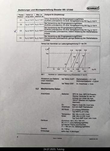

Ich habe seit 2021 einen neuen Etrusco T6900 SB auf Basis des Ducato X250. Seit einem Jahr leert sich die Starterbatterie beim Fahren. Sowohl die Fiat Vertragswerkstatt als auch der Etrusco Service konnten bisher nicht helfen. Die Fiatwerkstatt hat Lichtmaschine und Spannungssensor zwischen LM und Batterie erneuert, ohne Verbesserung. Der Etrusco Händler hat alles durchgemessen und den Arbeitspunkt beim Schaut Booster verstellt.
Alles hat nichts gebracht. Mit Aussenstrom werden beide Batterien geladen, ohne Probleme. Während der Fahrt bleibt die Sufbaubatterie geladen, die Starterbatterie entlädt sich über 60km von 100% auf 60% und bei einem Startversuch fällt die Spannung auf 9V und ich benötige Starthilfe, die sofort funktioniert.

Der Ladebooster ist von Schaudt. Anbei die letzte Einstellung des Boosters vom Händler.
Hier die Boostereinstellung

Wenn die 60% stimmen dann würde ich auf die Batterie tippen. Die Spannungsschwankungen der Aufbaubatterie kommen von der Bostereinstellung.
Der Etrusco-Händler hat die starterbatterieschonendste Einstellung gewählt. Das war bei deinem Problem sicher die vernünftigste Einstellung.

Da das Problem sofort bei Fahrtende auftritt scheidet der Ladebooster als Ursache aus.
Die Einstellung des Boosters ist ja sehr moderat. Wenn du ganz sicher gehen willst klemm ihn vor der nächsten Fahrt einfach mal ab.
