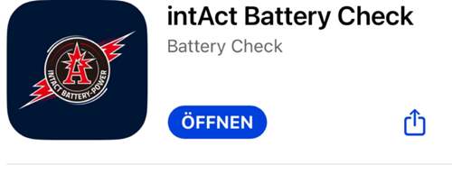

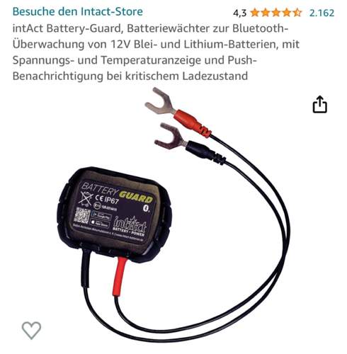

@Ahpfoh schrieb am 20. August 2023 um 10:47:27 Uhr:
Habe jetzt gelesen, dass Start/Stop Automatik nur bis 80% Ladung funktioniert. Ich messe 60% Ladung und S/S funktioniert noch immer. Kann jemand mit diesem Datenpunkt was anfangen?
Wie / mit was misst du eigentlich die 60% ?
Wenn die nicht stimmen raten wir im Kreis rum.
Die Stopstart hat einen Spannungseingang oder bekommt vom Lademodul eine Info. Batterieladezustand ist egal. Die Spannung muß stimmen. Logisch ist, das die Spannung, die die Batterie hat, mit dem Ladezustand zusammenhängt. Aber was mißt das Lademodul oder die Stopstart selbst?? Die Spannung der Batterie oder irgendwas anderes. Außerdem hängt die Stopstart meist noch von anderen Faktoren ab. Temperatur des Motors, Temperaturunterschied innen zu gewählter Temperatur, Defrostfunktion, eingeschaltete Verbraucher usw.
@Gerry0309 schrieb am 20. August 2023 um 10:57:21 Uhr:
Ist eine App plus h/w von IntAct, Details sind im Anhang. Den Algorithmus zur SoC Bestimmung kenne ich nicht im Detail. Habe allerdings keinen Anhaltspunkt den Werten nicht zu trauen.
