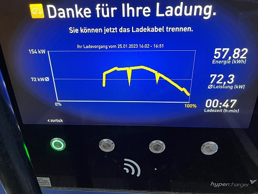

Boah, das ist bitter. 47 Minuten braucht mein 55er VFL ja nicht einmal von 0-100%. Klar, der neue hat mehr Akku.
Im Prinzip müsste er in der Zeit knapp 90kWh laden können, die Du dagestanden bist.
Das lässt sich m.E. auch nicht mit Temperatur oder so erklären.

Foto SoC Start ca. um die 35% und gute 100 km auf BAB, mit bis zu 160 km/h gefahren und einstellige Temperaturen im plus.
An einer EnBW Säule, die eindeutig maximal 75kW abgegeben hat. Das lag nicht am e-tron.

Es war eine 300er Säule mit 2 Ladepunkten, an der mein e-tron alleine geladen hat. Die Leistung ist aber auch auf dem Foto zu erkennen und das hätte ich zumindest von dir auch erwartet. (Eindeutig max. 75 KW... ) Du bist ja einer...
Du musst meinen Post schon lesen, "An einer EnBW Säule, die eindeutig maximal 75kW abgegeben hat." An einer EnBW Säule kann es schon mal vorkommen, dass Sie trotz Aufschrift 300kW keine 300kW abgibt. Und da EnBW Säulen in 75kW Schritten arbeiten, ist das zweite Modul von der Säule nicht aktiviert worden. Was der dazugehörige Grund ist, weiss ich natürlich nicht. Auf jeden Fall hat die Säule die Ladung auf 75kW reduziert. Dennoch, wie weiter unten schon geschrieben, wenn das an allen Säulen so passiert, also auch an Ionity und Du nie auch annährend 147kW erreichst, dann stimmt etwas mit Deinem Fahrzeug nicht. Ein "gesunder" e-tron erreicht die 147kW bei HPC Laden auch.
Echt jetzt, dann schau dir noch einmal die Ladekurve auf meinem Foto an! Wo hat dort die Ladesäulre auf 75 KW begrenzt!

@ruditb die Säule hat maximal so um die 100kW abgegeben.
Dh. dass sehr wohl zwei der vier 75kW Module der Alpitronic HYC300 zur Verfügung standen

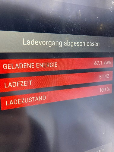

Habe sogar eine Fahrt mit drei Ladestopps am Stück, halbwegs dokumentiert (wegen Audi), wenn ich das bei der Ladedauer mal so nennen darf: der erste war bei Ionity mit gut 1h Ladezeit und knapp 70 kWh geladen.

Die durchschnittliche 87% Ladeleistung, bezog sich auf den Ladestopp bei EnBW, also rund 250 km vor dem Porsche Ladestopp, der auf dem Foto dokumentiert ist.
Die höchste Ladeleistung lag bei diesem Ladevorgang auf dem Foto bei Porsche, bei max. 113 KW und ich hatte nach 21 Minuten gerade einmal 35 kWh, mit einem SoC von 68%.
Bis zur Ladesäule bei Porsche, hatte mein Audi ja auch schon knapp 700 km zurück gelegt und das mit zunehmenden Höhenmetern und dementsprechnend auch ansteigender Energieabfrage aus dem Akkus.
