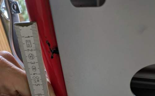

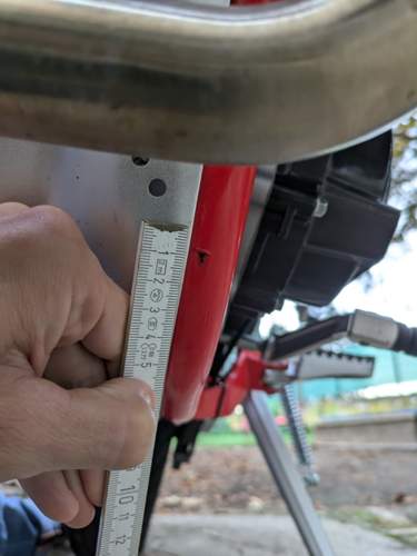

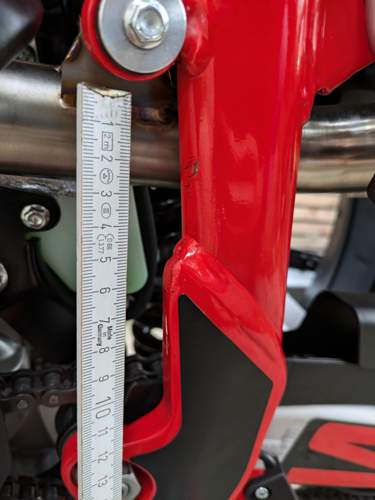

Hier eine Auswahl an Bildern, es sind noch ein paar mehr Stellen. Ich weiß nicht, was man davon unter "normal" noch werten würde. Der Händler hatte die gleiche Maschine in gelb da, die er selbst montiert hat und direkt von SWM erhalten hatte. Die hatte nicht eine Macke im Lack.
Die Lackbeschädigung in Bild 3 geht über eine Fläche von ca 4 cm. Das sieht man auf dem Bild aber schlecht. Der "größte Abplatzer am Stück" ist rechts unten. Da sind ca. 1-1,5 cm Lack abgeplatzt.
Aus der Entfernung sieht man keinen der Schäden. Man muss dazu entweder unter dem Motorrad schauen oder davor sitzen. Mir wären die Stellen nicht aufgefallen, wenn ich nicht die Rostvorsorge gemacht hätte bzw. wegen des Montageständers drunter geschaut hätte.
Lackschaden unten rechts
Lackschaden links unten (vorn)
Lackschaden links über mehrere cm
