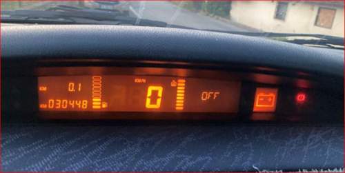

ESPACE III (JE), 2.2 Tdi, BJ 15/12/98, G8T714, PK1, 430000 km.
Die Werkstatt meines Vertrauens hat gerade den alten, originalen Generator durch folgenden neuen ersetzt:
HELLA 8EL011710-021, EAN 4082300333206
In der Anzeige erscheint nun erstmals das Batterie-Symbol....
PROBLEM: die Batterie wird nicht vom neuen Generator geladen, obwohl die beiden Ladekabel laut Werkstatt korrekt angeschlossen sind.
Der originale Generator hatte nur 2 elektrische Anschlüsse.
Der neue HELLA Generator hat aber 3 elektrische Anschlüsse.
FRAGE: Was könnte die Ursache für den fehlenden Ladestrom sein?

Wäre es vielleicht denkbar, dass der neue HELLA Generator für unseren Espace nicht geeignet ist ?
hier die Lösung des Problems: Der Hella Generator passt tatsächlich nicht zu unserem Espace. Der Originalverbaute hat die N° 77 00 42 45 95.
In diesem Fall scheint der Internet Teilekatalog also fehlerhaft zu sein, c'est la vie.
