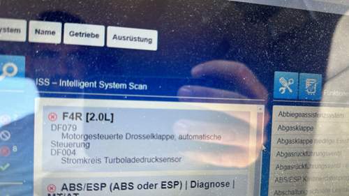

Wir sind gestern aus Südfrankreich zurück gekommen und an der Deutschen Grenze hab ich begonnen etwas zügiger zu Fahren,bei 190Km/h plötzlich der Leistungsverlust und die Meldung " Einspritzung Prüfen " auf den Seitenstreifen gefahren Motor aus ( weil er kein gas mehr genommen ) nach 5 Minuten wieder angemacht Meldung war weg
Wieder losgefahren leicht beschleunigt zack wieder die Meldung ,hab es dann über die Landstraße nachhause geschafft ( langsam gefahren , bis daheim kam die Meldung noch 3 mal ) und heute mal ausgelesen ( siehe Bild ) Drosselklappe ausgebaut gereinigt (Im Ansaugschlauch und um die Drosselklappe war öl ) .
Hatte jemand das schon mal und kann dazu was berichten ?
Ich würde jetzt mal den Wechsel der Drosselklappe und dem Ladedrucksensor starten eventuell wenn mein Verdacht wegen dem Öl auch die Kurbelwellenentlüftung Wechsel( aus dem Auspuff kommt weißer Rauch ) und wäre dankbar wenn mir da jemand die Teilenummern verraten könnte
Fehlercodes von Diagnose
19 Antworten
Es wäre clever gewesen, die Fehlercodes aus dem Foto (DF079 und DF004) z. B. in den Beteff mit reinzuschreiben. Hab das für dich ergänzt.

Die Fehler lassen sich beide Löschen und sind momentan nicht vorhanden ( als kleine Randnotiz)

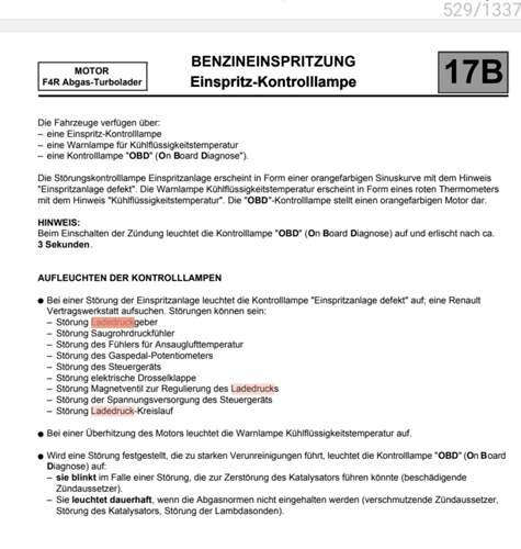

ich würde erstmal die Fehler "richtig" auslesen lassen, es gibt nämlich verschiedene genauere "Definitionen" der Fehler. Wenn ich die Doku richtig verstehe, könnte der DF079 einfach nur ein Folgefehler sein und anzeigen, daß das Steuergerät aufgrund des DF004 die Drosselklappe in einen Notlaufmodus geschickt hat.

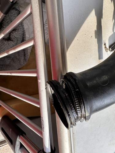

Also war beim Renault Händler am Mittwoch, bekam den Tipp den Schlauch zum Turbo zu entfernen und die Welle zu prüfen ( null Spiel der Welle) Turbine lässt sich drehen , einzieg was jetzt so sichtbar war ist der Schlauch der gebrochen gerissen ist (s.Bild)
Neuen Schlauch bestellt mal sehen ob es an dem Lag ansonsten muss laut Renault weiter geforscht werden Drosselklappe oder der drucksensor vor der Klappe

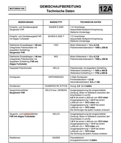

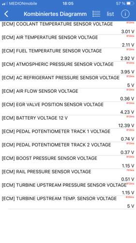

Hallo zusammen , also Ladedrucksensor ist gewechselt Fehler kommt weiterhin , denk langsam das der Fehler DF004 -Stromkreis Turboladedrucksensor der Übeltäter ist hab mal die Stecker Durchgemessen
Rosa 5V
Braun Masse 13,3 V
Grün 0V ----muss da nicht auch ein wert kommen ?
Hätte mir jemand den Schaltplan dazu vlt. ??????
