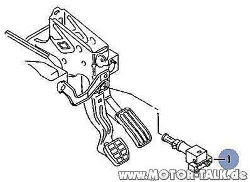

Ist der Bremslichtschalter schon gewechselt worden ?? Der schmeißt die unmöglichsten Fehler.

Nein noch nicht!
Kommt man da einfach so ran? Muss ja irgendwo beim Bremspedal sein.

1K2 945 511 RDW (ca 10,00 Euro)
Bremslichtschalter
Bremslichtschalter

Ich werde den Schalter bestellen und Mittwoch verbauen.
Werde dann berichten.

Die kompletten Fehler wurden nach der Montage gelöscht die Steuergeräte resetet und das Batteriemanagement neu codiert.
Habe mir gleich das hidden Menue im MMI freischalten lassen und als kleines Highlight den Startbildschirm auf RS6 Optik ändern lassen. :-)
Der Bremslicht-schalter kostete 8,50€, die 2 614er Relais 48€ und das 395 Relais 8€.
Tja was soll ich sagen: Ich erkenne den Wagen kaum wieder. er läuft noch ruhiger nimmt perfekt gas an und der Fehlerspeicher ist komplett Fehlerfrei. Hoffe das bleibt so.
Anbei noch ein paar Bilder.
