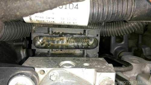

Kontrollier auf jeden Fall den Modulstecker vom ABS-Steuergerät.
Die Stecker werden gern undicht und dann vergammeln die Kontakte.
Negativ-beispielbilder im Anhang
Corsa-d-z12xep-abs-modul
Corsa-d-abs-modul
Corsa-d-z12xep-abs-stecker

Kabel / Kontakte / Stecker wurden geprüft

Aber danke auch für die Bilder und die Stecker checke ich jetzt auf jeden Fall trotzdem nochmal
