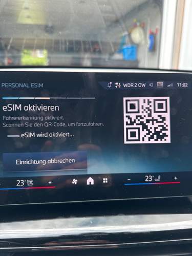

Nach dem letzten Update aktiviert sich die Vodafone ESIM nicht mehr in meinen BMW ( OS9).
Nach dem Update reagierte im Menü der Punkt ESIM nicht mehr.
Danach habe ich in der App die ESim deaktiviert.
Im BMW dann unter E SIM einrichten den QR Code gescannt.
Leider bleibt die Einrichtung im Auto hängen.
Ich sehe zwar in der App und in der BMW ID das die ESim aktiv ist.
Sie aktiviert sich aber nicht im Auto selber.
Hat einer von Euch die ESim nach dem Update laufen?

Hier bleibt die Einrichtung hängen.
In der App und auch in der BMW ID ist die e-SIM aktiviert.
Bild #211633649
Hast Du schon einen Rest gemacht (30 Sekunden auf den Lautstärkeregler drücken)?

Ja 2x hat leider nicht geholfen.
Meiner Meinung nach verbindet sich mein BMW nicht mit dem BMW Server der die eSIM bedient.
Synchronisieren habe ich unter der ID aktiviert.Eventuell ist der ID Server derzeit down.
Bei mir hing's damals als ich eSIM zum ersten Mal aktivieren wollte an der selben Stelle, letztendlich hat nur ein Löschen meines Benutzerprofils vom Auto geholfen, was letztendlich einem Werksreset des gesamten Fahrzeugs entspricht! Nachdem ich mich nach dem Werksreset erneut in meinem Profil angemeldet hatte war die eSIM sofort verbunden! Dafür waren aber (natürlich) fast alle anderen Einstellungen weg... :(

Ich hatte das gleiche Problem und der Reset hat nicht geholfen. Was aber funktioniert hat: Einfach in der BMW-ID-App im Auto die Synchronisation ausschalten, kurz warten und dann wieder einschalten :-) Probiers mal aus und ich hoffe dann für dich, dass es wie bei mir funktioniert.

Führte leider nicht zum Erfolg.
Erst der Werksreset und das Neu Anlegen der BMW ID führte zum Erfolg.
E-SIM ließ sich ohne Probleme aktivieren.
Einerseits positiv aber auch ärgerlich weil alle digitalen Keys für IPhone und Smartwatch neu aktiviert werden mussten.
Und das mit der ID-Synchronisations-Geschichte hatte nicht funktioniert oder hattest du das nicht ausprobiert? Wie gesagt, hatte das bei mir funktioniert.
