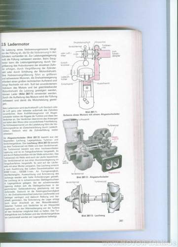

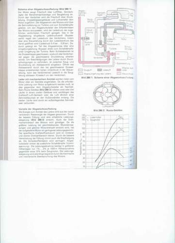

Ich wollte mal fragen was ich alles brauche und beachten muss wenn ich mir einen Turbo einbauen will.
Habe einen Escort mit 90 Ps (1.6 16v).
Also was brauche ich alles für teile für nen Turbo?
Würde mein Motor das überhaupt aushalten? und und und...
Hatte schon einen Thread gefunden über Turbo einbauen aber der hat mir auch nicht großartig weitergeholfen.
Habe schon einiges an Teile gefunden in eBay:
Turbo
Turbo 2
Aber ich denke das ist noch nicht mal die hälfte was ich an Teile dafür brauche!

Hast du entsprechende Vorkenntnisse oder kennst du Jemanden, der sich auskennt? So Etwas ist aufwendig. Ist ja nicht nur die Arbeit ein paar Teile einzubauen. ZB. muß der Lader an den Ölkreislauf angeschlossen werden. Du brauchst andere Software fürs Steuergerät oder ein neues Steuergerät, größere Einspritzdüsen, die ganzen Einstellungen müssen auf nem Prüfstand getestet werden und so weiter. Du hast einen höheren Spritverbrauch. Dann ist nicht klar ob und wie lange der Motor das aushält. TÜV abgenommen und zugelassen muß der Umbau dann auch noch werden.
Leute, die so einen oder ähnliche Umbauten machen, gucken nicht aufs Geld, kennen sich aus, investieren Zeit und haben für den Alltag noch ein anderes Auto.
Turbo1
Turbo2
