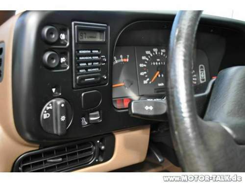

Ich habe da eher "eckige Bordcomputer" in verschiedenen Mk5-Typen (1990-1995) in Erinnerung, die etwa so aussehen wie der "Kasten", den es im Scorpio seinerzeit gegeben hat. Gewiss kann ich mich dabei auch täuschen, aber irgendwie meine ich, so etwas mal - in Deutschland - gesehen zu haben!
Ja genau, der eckige ist vom scorpio - siehe bild.
das andere bild zeigt den gesuchten bc.
