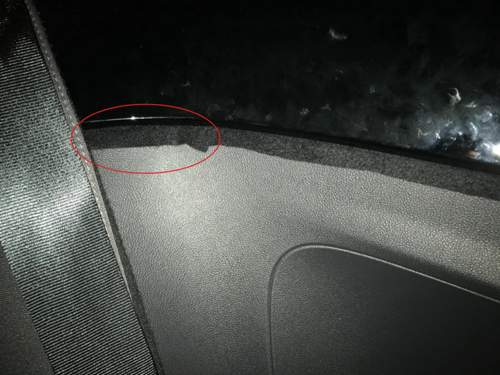

In der Mittagspause habe ich jetzt heute ein wenig Filz zwischen hellgrauer hinterer Verkleidung und den Klavierlackblenden geschoben. Auf dem nach Hause Weg war jedoch noch immer ein Knistern hörbar. Anschließend habe ich noch etwas Filz im rot markierten Bereich (hier war das Ganze ein wenig schwieriger) untergebracht. Nach einer kurzen Probefahrt war kein Knistern mehr wahrnehmbar 🙂.
Werde jetzt morgen noch auf meinem täglichen Arbeitsweg genau hinhören. Wenn sich das bewährt, werde ich die noch überstehenden Bereiche abschneiden / weiter reindrücken, sodass man dann auch nichts mehr vom Filz sieht. Benutzt habe ich diesen Bastelfilz. Falls hier jemand bestellen wollen möchte und sich am Plus-Produkt stört, gibt es noch einen einfachen Trick. Wenn man z.B. eine DVD / Bluray dazu bestellt, die noch nicht erschienen ist, kann man so auf die 20 Euro Bestellwert kommen. Das Plus-Produkt wird sofort abgeschickt. Sobald man eine Versandbestätigung hat, kann man die DVD / Bluray dann stornieren.

Den Filz auf dem Foto habe ich heute von meinem Händler bekommen, bis meine neuen Türverkleidungen da sind..
Weiß nur noch nicht genau, wo ich diesen bei den vorderen Türen platzieren soll....
