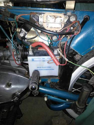

...habe hier seit kurzem eine ES 150 stehen, welche einen elektronischen Blinkgeber bekommen sollte. Das der Blinkgeber nicht funktioniert ist grad Nebensache. Vielmehr stelle ich fest, dass plötzlich die Leerlaufkontrolle nicht mehr funktioniert und die Polarität am Fahrzeug vertauscht ist. Batterie ist fit und deren Polarität passt auch.
Jemand nen Vorschlag?
Themenstarteram 21. Juli 2020 um 19:16
Ich poste mal ein Bild, welches die Lösung des Problems erkennbar macht...im Nachhinein ist halt alles immer ganz einfach ;-)

Und zwischen dem braunen Scheinwerferkabel und dem Minuspol der Batterie misst du bei ausgeschaltetem Licht 6V?
@HotChiliRed schrieb am 18. Juli 2020 um 19:41:37 Uhr:
@Naxel63 schrieb am 18. Juli 2020 um 19:39:47 Uhr:
Wie kann dann zwischen Minuspol der Batterie und der Masse am Scheinwerfer Spannung anliegen??? :confused:
...deswegen schreibe ich ja hier... :-/
Naja - da kann dann doch nur der Pluspol der Batterie an Masse liegen! :D
Eine tiefentladene Bleibatterie könnte man durchaus "andersrum" laden, wenn man das Ladegerät verkehrt anschließt... ;)
Themenstarteram 18. Juli 2020 um 18:20
@player495 schrieb am 18. Juli 2020 um 20:05:44 Uhr:
6,21V...eben ermittelt :-/

Das +Kabel der Batterie geht direkt auf den rechten Sicherungshalter...sonst erstmal nirgends hin.
...hmmm...wie gesagt, das vollelektronische Ladegerät hängt sporadisch auch dran und lädt einwandfrei...also zeigt keine Fehler
Aber erstmal herzlichen Dank an dieser Stelle für euer Engagement!!
Edit: Zwischen Masse der Blinker und dem Minuspol der Batterie liegen natürlich auch die 6,2V an...

Naja - wie gesagt - Plus an Masse... :rolleyes:
Braune Drähte liegen hier immer auf Masse, da konnte man sich darauf verlassen, neuerdings macht das jeder Hersteller für sich anders aus.
Themenstarteram 23. Juli 2020 um 10:46
Optisch ist das natürlich (vor allem im Nachhinein) total offensichtlich. Aber wie bereits erwähnt... es hat vorab alles in Puncto Elektrik funktioniert... mit Ausnahme des frisch nachgerüsteten elektronischen Blinkgebers :-)
