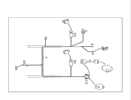

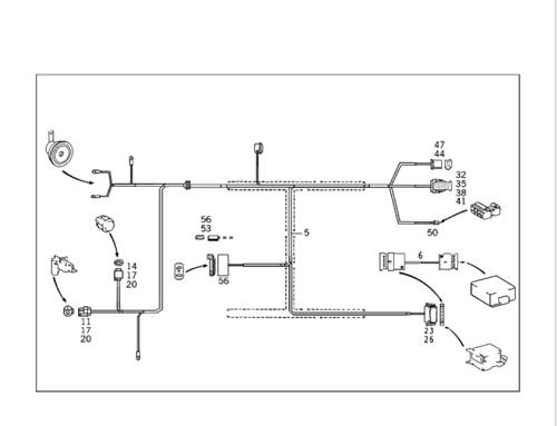

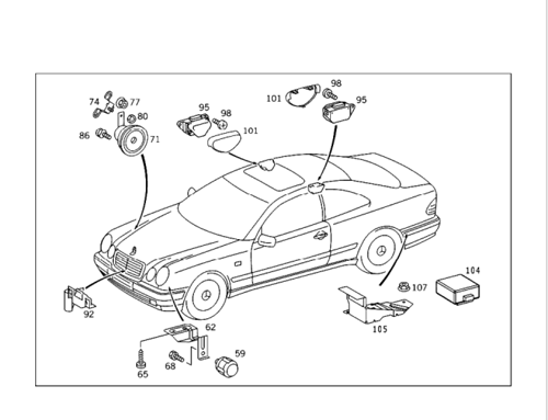

Erweiterung der originalen Alarmanlage (Abschleppschutz) um Innenraumabsicherung
ich habe einen Mercedes CLK 320 Cabrio (W208) mit der originalen Alarmanlage. Nun habe ich mitbekommen, dass diese Cabrio-Modelle nicht mit der Innenraumabsicherung ausgeliefert wurden, da weder die originalen Sensoren an der Decke noch an der B-Säule montierbar sind.
Hat jemand schon die vorhandene Alarmanlage (die Originale) erweitert? Kann jemand die Explosionszeichnungen der Leitungen mit und ohne Innenraumabsicherung ins Netz legen. Mercedes hat ja auch diese netten PDF-Dateien, welche bei Nachrüstungen genutzt werden und einem Schritt für Schritt die Installation erklären. Als letztes müsste man wahrscheinlich noch wissen, wie die Sensoren funktionieren, um dem entsprechend passende zu installieren.

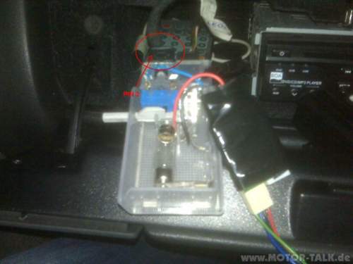

habe heute endeckt, dass das Handschuhfach auch von der Alarmanlage überwacht wird. Der Sensor für den Innenraum (bei Nachrüstung) könnte somit auch an den Kontakten am Handschuhfach montiert werden, somit würde man sich denn Kabelweg bis zu den Türkontaken sparen.
MfG
habe heute mal provisorisch die vorhandene Alarmanlage erweitert und siehe da, es funktioniert. Wie schon erwähnt, ist bei der (kleinen) originalen Alarmanlage das Handschuhfach mit abgesichert. +12V der Anlage an +12V (geschaltet wenn der Motor aus ist über ein Relais) vom Auto, Masse der Anlage an Masse vom Wagen und Masseimpuls der Alarmanlage (bei Auslösung) an den linken Stecker (Pin2) im Handschuhfach und fertig.
Werde die Tage, die Sensoren sauber verbauen. Natürlich habe ich auch wieder eine Frage. Gibt es einen anderen Einbauort für den Erschütterungssensor, als den hinter dem mittleren Lüftungsfach? Es ist ein bischen schwer dran zu kommen.
Habe irgendwo gelesen, das der Neigungssensor gleichzeitig ein Erschütterungssensor ist, was ich aber nicht glaube (habs auch schon getestet) und wieder wo anders hieß es, das bei der kleinen nur Tür-, Hauben- und Kofferraumkontakte gesichert sind und es kein Neigungssensor gibt. Hmm, was habe ich denn da im Kofferraum? Wenn jemand hier bitte nochmal klarheit schaffen könnte.

das im Kofferraum ist der Neigungswinkel, somit musst Du die große Edw haben.Hast doch bestimmt noch den Schalter für die Edw über der Klima? Äußerem müßtest Du noch im Innenraum an der B Säule noch die Innenraumsensofen haben! Ich hab heue mal Fotos, dann siehst du was ich meine!
so wie das aussieht gibt es drei Alarmanlagen! Die kleine EDW nur mit Türkontakten. Die große mit Abschleppschutz und dann die größere mit Abschleppschutz und Innenraumschutz! Bin durch Zufall darüber gestolpert, da es 2 unterschiedliche Schalter von der große. EDW gibt! Ein Schalter mit dem "Abschleppenden Auto" und der mit dem "Abschleppendem Auto" und dem "Innenraumschutz". Man lernt nie aus!

Hast Du mal ein Link für die Zusatzmodule? Wenn ich das richtig verstanden habe, hast Du das eine Modul ins Handschuhfach an die Leuchte angeschlossen. Sobald dann das Zusatzmodul "Alarm" schlägt, bekommt die Leuchte Strom und die orginal Mercedes Edw geht los! RICHTIG?
mit der Leuchte an sich hat es nichts zu tun. Bei der Alarmsicherung mit Handschuhfachsicherung ist ein blauer Kontakt zu sehen (in der Leuchte integiert; siehe Bild oben "Y-Kabel"😉. Nun besorgst du die Sensoren, welche massegesteuert sind und schließt diese an +12V (+12V bei nicht laufendem Motor oder Zündung) und Masse. Das Masseimpulskabel kommt dann an diesen blauen Schalter (an Pin 2). UND SCHON GEHT DIE ORIGINALE ANLAGE LOS.

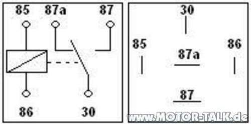

brauche mal hilfe bei einem relais. es handelt sich um ein hg4255 wechelrelais. brauche +12V auf einer leitung, wenn die zündung aus ist.
85: +12V (geschaltetes Plus) von der Zündung
86: Masse
30: +12V (Dauerplus) von der Batterie
87: +12V zur Alarmanlage bzw. zu den Sensoren
sobald ich die zündung aus mache, sollte ich auf der leitung 87 +12V haben. wenn ihr dieses bestätigen oder korrigieren könntet, würde mir das sehr weiter helfen.
Was mir jedoch mehr sorgen als die schaltung macht, ist dieser text, auf den ich im netz gestoßen bin:"Wenn ein Relais ausgeschaltet wird, kann kein weiterer Strom mehr durch die Spule fließen. Dann fällt das von der Spule aufgebaute Magnetfeld in sich zusammen. Ein zeitlich sich änderndes Magnetfeld, induziert eine Spannung in der Spule, die auf viele tausend Volt ansteigen kann. Diese Spannung ist der ursprünglichen Spannung entgegengerichtet. In der Regel steigt sie jedoch nur bis zu dem Wert der Spannungsfestigkeit der vorgelagerten Schaltung. Die Schaltung kann dann durchbrennen. Um dies zu verhindern, baut man einfach eine Schutzdiode ein."
kann ich mit dieser schaltung ein problem bekommen.
mfg
Nein, du hast dann im Stromlosen Zustand bei ausgeschalteter Zündung auf 87a Strom. Das Bild zeigt dir den stromlosen Zustand des Relais. Gibst du auch 85 Strom (hier: Zündung) und auf 86 Masse, zieht das Relais mit dem Einschalten der Zündung an und wechselt so von 87a auf 87. Schaltest du nun die Zündung ab, fällt das Relais zurück auf 87a.
Dein 2. Problem kannst du auch mit einem Relais, welches bereits eine Schutzdiode integriert hat, lösen. Allerdings ist das eigentlich nicht wirklich nötig....
