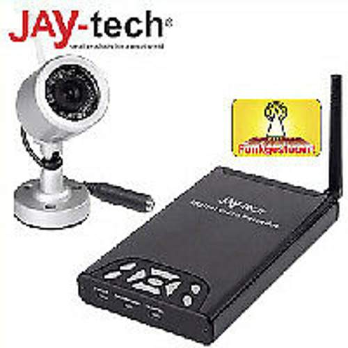

mit dem Stern habe ich es leider nicht hinbekommen gehabt, da immer wieder das Schloss störte. Habe es dann ergendwann gelassen bzw. erstmal verschoben.
Nun möchte ich aber den nächsten Schritt von "Erweiterung der Alarmanlage" einleiten. Ich habe mir eine Kamera inkl. Aufnahmegerät geholt, welches auf Bewegung reagiert und mit der Aufnahme beginnt. Das Netzgerät für die Kamera hat die Werte Output:8V und 500mA, das Netzgerät für den Reciever Output: 5V und 2A. Meine Frage wäre jetzt, ob dieser Stromverbrauch zu hoch ist. Würde die Batterie am nächsten Tag schon stark schwächeln.
mfg
