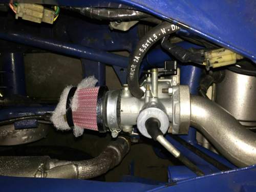

Vorab: Es ist ein Sportluftfilter verbaut, wo die Abdeckung nicht vor war (konnte direkt in den Vergaser gucken.. Habe da nun erst mal mit Kabelbinder eine Filtermatte vor gemacht, nicht dass da Dreck durch geht..
Es ist auch ein anderer Vergaser verbaut von der Firma Mikuni
(welches Modell steht nicht drauf, ich muss den Choke direkt am Vergaser betätigen, den Zug vom Lenkrad kann man leider nicht einhängen..
Das Problem ist, dass der Öfters einfach ausgeht, geht aber sofort wieder an.. Evt vergaser reinigen und ne größere Hauptdüse rein? Oder hat der Vergaser evt schon eine größere als Original ?

vergaser braucht unbedingt den original luftfilter oder aber eine abstimmung auf den neuen filter 😉 sprich du must mit der HD rum probieren und die nadel verstellen im vergaser sowie die gemisch schraube anpassen !
Das ist nicht mal eben gemacht und bedarf einige fahrten um sich die kerze an zu schauen,weiß zu mager,schwarz zu fette verbrennung,auch sollte die endgeschwindigkeit stimmen und nicht ruckeln.

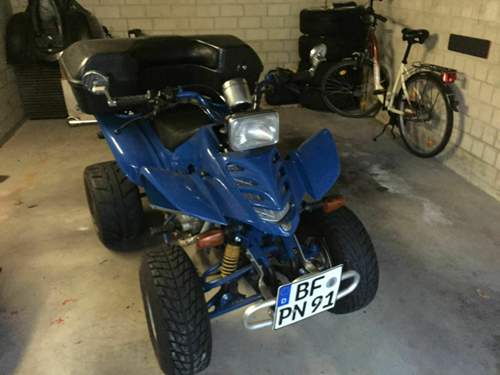

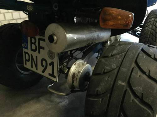

Hier mal Bilder von der Schüssel...
Soll im Frühjahr umlackiert werden auf schwarz
+2
Oh haua haua ha,
das ja einer der aller ersten,noch mit trommel bremse.
da sind meine doch schon etwas jünger
Aber die technik ist die selbe,bis auf das aussehen 😁
Falls du mal ein paar teile brauchst,ich habe für die schüsseln noch so einiges liegen,nur der original luftfilter kasten,den habe ich nicht mehr.
zu deinen vergaser,der hat einen Choke,schau mal ob der ganz auf ist und nicht irgendwo klemmt.
Ich hoffe du hast für die alte schüssel nicht zu viel bezahlt

Der Choke funktioniert, ohne Choke bekomme ich ihn gar nicht erst an und mit Choke 'verschluckt ' er sich wenn ich das Gas bis zum Anschlag drücke, wenn er warm ist und ich den Choke raus nehme kann ich das Gas bis zum Anschlag betätigen und er nimmt es dann sauber an, daher Würde ich sagen mir dem Choke stimmt das so ?!
Soweit höhrt sich das gut an,so soll es sein 😉
Das du sie nicht ohne choke anbekommst liegt an deinem lufi...da bekommt sie im kalten zu viel luft.
Dafür ist die nebendüse dann zu klein.
Wenn sie warm ist und dann läuft und vernüftig beschleunigt,scheint zumindes die hd mit gewechselt geworden zu sein,aber am besten siehts du das wenn die kerze raus schraubst und mal nach schaust wie die aussieht.

wenn ich die Schüssel anschmeisse geht die Leerlauf Drehzahl sofort nach oben als wenn ich das Gas Pedal komplett durch drücke...
worsn kann das nun liegen?
Wenn ich Gas gebe dreht er noch ein wenig höher
ich weiß nicht so recht was ich machen soll..
@ClockX schrieb am 24. Januar 2015 um 11:23:02 Uhr:
Wollte gerade mit dem Wud durch den Schnee....
Klemmt vielleicht dein Choke? Passiert bei mir ab und an und dann trifft genau das zu was du beschreibst
Oder der gaszug ist eingefroren 😉
Hatte ich auch schon ein paar mal
Das lag an der Feder vom Schieber im Vrrgaser, die hatte sich verhakt mit dem Zug.. Glück gehabt
