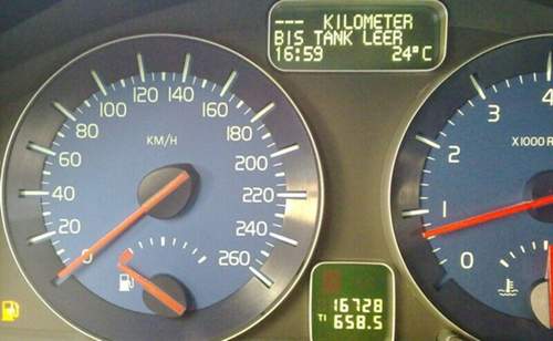

1.Der Wagen macht bei langsamer Fahrt und Lenkbewegungen laute hörbare Geräusche.
Glaube das kommt von Vorderachsen. hört sich an wie Knarzen oder Mahlgeräusche.
Der Meister bei Toyata meinte, das wohl mal die Gummis oder sonstwas-Domlager ?- geölt bzw. gefettet werden sollte. Ist aber nichts schlimmes-wie er meinte-.Mal abwarten..
2. Ist Eure Tankuhr auch so träge mit der Anzeige. Ich hatte zunächst nur 15 L. getankt und die Anzeige ging nur ganz knapp über rot hinaus, obwohl ich lt. Computer damit ca. 170 KM fahren könnte ?

zu 1.:
Domlager. Bekanntes Problem. Es SOLL jetzt neue Lager geben, die haltbar sind. Ich bin auf dem 4. Satz seit dem Kauf!!! (Also, 1. Satz bei Auslieferung, dann 2., 3. und nun 4. Satz!!! - innerhalb von insgesamt 80.000 km!). Problem ist bekannt. Volvo ist da recht kulant...
Meiner hat mir zwar 100% berechnet (normale Garantie ist abgelaufen) - dafür hat man andere Aufgaben, die teuer wären, kostenlos erledigt.
zu 2.:
Die Tankuhr ist kein aussagekräftiges "Ding". Es ist bei Volvo ein Schätzeisen. Je älter es wird, desto mehr Einflüsse und "Macken" können auftauchen. Wenn ich z.B. bei "Halbvoll" laut Uhr tanke, bekomme ich nicht einmal 25l rein (Tank: 55l!). Wenn du aber bei ziemlich niedrigen Füllstand nur wenig nachfüllst, braucht die Nadel schon eine Weile bis es sich richtig bewegt hatte. Hatte ich mal, als der Monat lang war und das Geld knapp 😉 Da hatte ich auf fast leerem Tank nur 10l getankt. Die Nadel bewegte sich bei Einschalten der Zündung gar nicht. Nach ca. 5 km war ich dann außerhalb des roten Bereiches 😉

Die Domlager sind m.E. nicht Sicherheitsrelevant aber beim C30 eine Schwachstelle. Wie gesagt, Defekte sind da sehr häufig vorkommend. Preislich zahlte ich mal 30€ für die erste Reparatur bei ca.50tkm und bekam dafür 80% Kulanz. Beim letzten Mal (im Juli) zahlte ich glaube 120€ für den Wechsel von einer Seite.

zu1:
Die Domlager wurden ja schon genannt. Leichte Geräusche machen meine beim langsamen rangieren auch. Die allerdings ohne dass es schlimmer wurde schon mindesten die letzten 100.000 km. Ich habe das Gefühl, bei Nässe ist es lauter, also evtl. doch nur ein Gummilager.
Domlager hatte ich aber auch schon bei anderen Fronttrieblern defekt, wenn diese wirklich hinüber sind hat sich dort dann beim beschleunigen das Lenkrad vernehmlich bewegt.
Ein vergleichbares Geräusch macht aber auch unsere C-Klasse und da sind es wohl die Motorlager.
zu2:
Wenn der BC 170 km sagt und Du 15 l getankt hast und ich ganz grob nun 10 l / 100 km ansetze, dann waren insgesamt 17 l im Tank. Bei mir geht die Reserveleuchte irgendwo zwischen 150 und 100 km Restreichweite an. Das ganze passt also noch ungefähr. Der Tank ist auch erst leer, wenn der Zeiger wieder aus dem roten Bereich raus ist.
