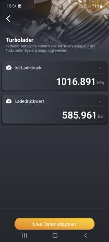

Mein turbolader war im Eimer,im fehlerspeicher stand ladedrucksteller und er hat nicht mehr gezogen.
Gestern wurde einer eingebaut,hat auch nicht die Leistung die er haben muss,Motor läuft aber viel ruhiger.
Im Fehlerspeicher steht ladedruckregelung.
Im Anhang die Bilder.
Kann doch nicht sein das auch der turbo im Eimer ist.
An was kann das noch liegen.
Danke schonmal
Bild 1
2
3

Carly🙁 Allein die Werte krieg ich schon zu viel.
Einmal hPa dann Bar wo man nicht weiß was die Werte jetzt genau Wert sind.
Übersetz mal bitte die Werte.
Und sag mir ob der Ist nicht doch der Sollwert sein könnte.
Denn wir brauche Soll Ist Werte.
Schau ob die VTG funzt.
Sag uns auch welchen Motor du hast. Raten ist nicht so mein Ding.

Sorry hab ich vergessen.
Der Wagen ist ein 525d,Baujahr 09/2004. E61
Werde morgen nochmal die Werte auslesen
Dumme Frage,aber wo genau ist die vtg?

Carly ist wirklich nur noch dazu gebrauchen um on the fly zu schauen ob die Regeneration läuft bzw. halt für Livewerte. Wurde ein orginialer und neuer Garret eingebaut? Falls nein, wird der neue Turbo entweder nicht funktionieren oder aber irgendwo geht Ladedruck verloren. Hast Du merklich Leistungsprobleme?

1000hPa=1Bar.
Ich weiß. Aber kannst du die Punkt/Kommastellen übersetzen?
Denn die Werte oben sind für mich totaler Blödsinn.
Naja, musst den Sinn rauslesen.
Erster wert macht Sinn.
2. Wert müsste der vom Sensor an der ansaugbrücke rechts an der Spritzwand sein.
Aber nur wenn der Punkt ein Komma darstellen soll.
Das sagte ich ja, ich hasse solche Auswertungen von Apps wo man nicht weiß was es darstellen soll.
Daher bat ich um Übersetzung.
Also der Istwert ist also 1,187Bar? Und dann bei was? Motor aus oder bei 4000 Umdrehungen.
Und dann ist der Wert korrigiert um den Umgebungsdruck oder Netto?
