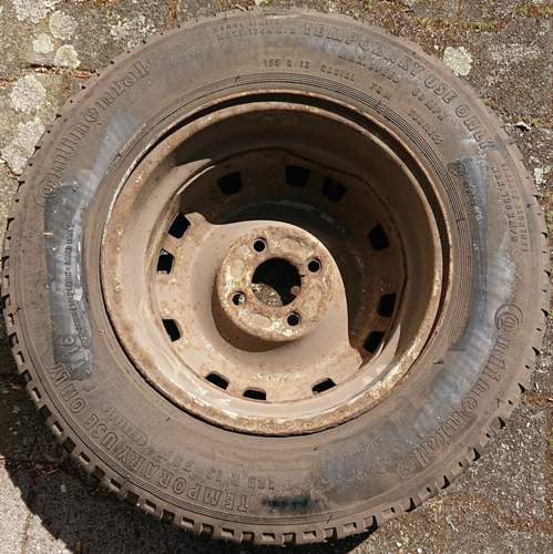

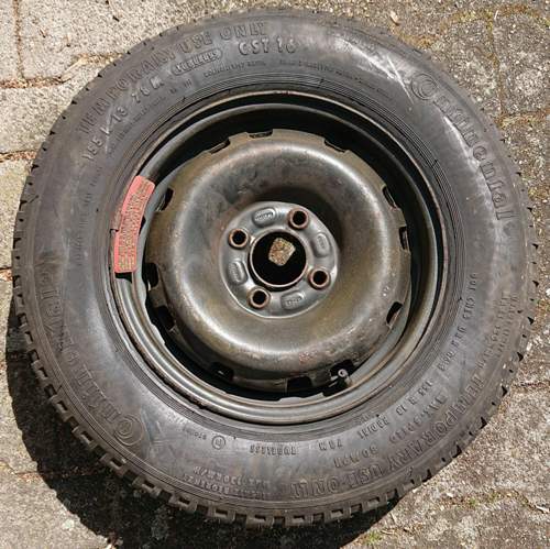

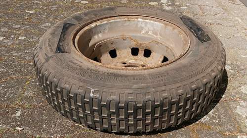

Ich habe das Reserverad ausgebaut und mir mal genauer angeschaut. So schlecht sieht es doch gar nicht aus, entgegen meinen ersten Vermutungen. Es hatte sogar noch 2 bar Druck. Ich habe auf 2,4 erhöht, wie im Handbuch beschrieben. Ich will mal testen, wie lange es den Druck hält. Vielleicht muss ich ja doch nichts machen.
Laut Handbuch und Reifenaufdruck darf sogar 130 km/h gefahren werden. Und der Reifen ist so konzipiert, dass er Fahrgeräusche macht, um einen daran zu erinnern, dass man nicht dauerhaft damit fahren soll (max. 2000 km) 😁
Wenn der Druck einigermaßen erhalten bleibt, lass ich es einfach drunter.
Reserverad Fuego Unterseite
Reserverad Fuego Profil
Reserverad Fuego Oberseite

Ein wirklich interessantes Reifenprofil, habe ich noch nie gesehen! Auf dem Bild mit dem roten Schild sieht man jedoch deutliche Risse im Reifen.
Ich würde die paar Euro für einen neuen Reifen investieren und evtl noch an die Stahlfelge rangehen (selbst aufbereiten oder Austausch).
Also die Felge sieht schlimmer aus als der Reifen 😁
und es kann jeder handelsübliche radialreifen in der verwendeten größe ohne schlauch verwendet werden (tubeless). ein günstiger neuer reifen und einmal stahlfelge überarbeiten machen ein deutlich ruhigeres gewissen.
Was für Touren machst du mit dem Fuego denn noch? Ein paar Kilometer im Schleichgang nachhause sollten auch mit den alten Gummis möglich sein. Schneller als 50-60 würde ich damit aber nicht mehr fahren wollen.
Blick in die Online-Börse: die günstigsten Neureifen kosten unter 28,-. Da lohnt sich nicht einmal die Suche nach einem gebrauchten Reifen.
Stahlfelgen gammeln quasi niemals durch. Kauf fürs grüne Gewissen einen runderneuerten Neuen und mach dir außer Reifendruck nie mehr Gedanken drum
Bis auf die deutschlandweiten Fuego-Treffen und selten eine Fahrt zur Familie (200km eine Richtung) sind es wirklich nur regionale Ausflüge. Ich werde mal schauen, ob ich die Stahlfelge aufbereiten kann mit Stahlbürste, Rostumwandler und Sprühlack (ggf. beim Felgenaufbereiter). Geht dabei eher um das Gefühl, dass das Notrad genauso gut in Schuss ist wie das Auto selbst.
Wenn der Reifen den Druck hält, bleibt er aus nostalgischen Gründen drunter. Wenn nicht, dann hole ich mir einen 30 EUR-Reifen.

Habe mir ein zweites Notrad gleicher Bauart von einem Schlachtfahrzeug geholt. Die Felge sieht etwas besser aus als meine, der Reifen ist (dem Fahrzeugalter entsprechend) nochmal 2 Jahre älter von 1981. Der Reifen hat aber nach einer Woche von 2,4 auf 1,5 bar abgebaut und geht damit in den Müll. Der ATU-Mitarbeiter hat sich heute sehr über das Profil gewundert, hatte er noch nie gesehen.
Die Felge behalte ich und werde sie ggf. aufarbeiten und dann einen neuen Reifen aufziehen. So habe beides: Das originale Notrad mit dem merkwürdigen Profil und ein neues, zuverlässiges Notrad mit normaler Bereifung.
