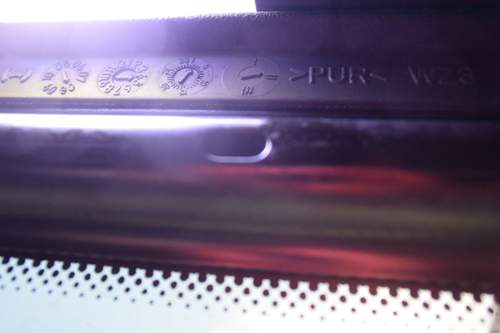

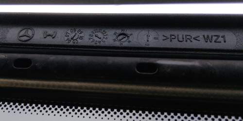

Die Prüfung des Produktionszeitraumes des Schiebedaches geht wie folgt:
Der Freundliche öffnet das Schiebedach komplett nach hinten , liest dann das in den Rand geprägte Produktionsdatum ab und vergleicht es mit den Daten des Rückrufes.
Das Datum befindet sich oberhalb der linken Schulter des Fahrers.

Wenn also das innerhalb von 5 Minuten ablesebare Datum ( habe hier mal das Datum meines Daches auf ein Foto verbannt ( 2.4.2008 von rechts nach links , amerikanische Datumsweise ) , nicht in diese Zeiträume fällt, wird K E I N Krantest durchgeführt .
Mercedes nimmt dann das Produktionsdatum auf und die Sache ist erledigt.
Die neuen "Erkenntnisse" von Mercedes liegen also in der Erweiterung des Produktionszeitraumes .
Zur Feststellung ob man darunter fällt ist also keine Zeit von Stunden oder sogar ganzen Tagen ( wie bei meiner Terminanfrage an ein Kölner MB .... ), sondern max. 15 Minuten.
Man mache ein Foto , zoomt dann ran und kann in Ruhe die 3 Daten Jahr, Monat und Tag ablesen.
Ist das Produktionsdatum des Daches innerhalb der genannten Zeiten wird dann zusätzlich der Krantest nach genauen Vorgaben von Mercedes USA durchgeführt.

Schiebedach-datum

Anlage: Bild mit 2006-09-05 oder 5.09.2006
Ok. Knapp innerhalb des Folgetestdatums. Dann wäre jetzt der Zugtest dran . Dein Schiebedach Produktionsdatum fällt genau in den angegebenen Zeitraum . Erst kommt das Jahr , dann der Monat und dann der Tag .
Für den Test muss man wohl das Auto einen tag dalassen. und ggfs., dann einen weiteren Tag, falls das Dach/die Scheibe nicht hält.
