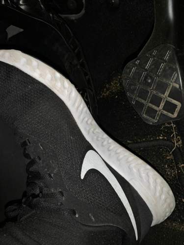

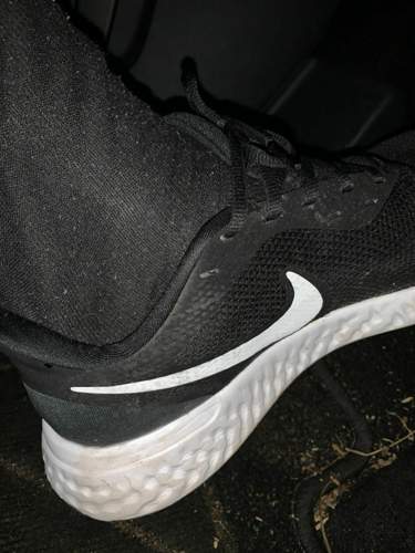

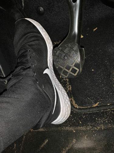

Also ich hab mal Bilder gemacht ist leider schlecht zu erkennen.
Bild 1 durchgedrückte Kupplung mit Ferse auf dem Boden.
Bild 2 Ferse an genau dieser Stelle gelassen und Kupplung soweit kommen gelassen wie nur möglich. Man sieht, dass die Kupplung in der Mitte der Fussohle haken bleibt und man sie nicht weiter kommen lassen kann. An dieser Stelle ist wohlgemerkt erst etwa 60-70% des Kupplungswegs zu Ende.
Bild 3 Ferse wird angehoben und der Fuß leicht zum Fahrer gezogen. Hier beginnt der Schleifpunkt (etwa 50-60% des Wegs).
