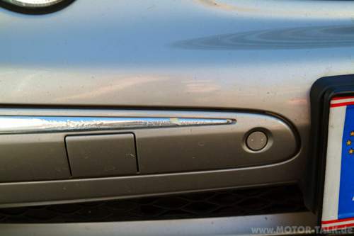

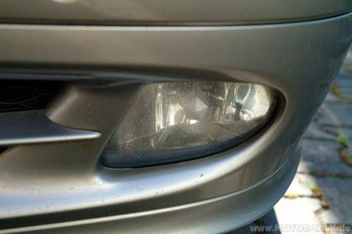

Ich will mich hier nicht in den Rechtsstreit einmischen, aber irgendeine Art Vereinbarung zwischen den verkehrsrechtlich Verantwortlichen und den Werkstätten oder auch Herstellern (der Scheinwerfer) muß es doch geben, denn in Österreich wird das Polieren und Versiegeln sogar von den MB-Niederlassungen offen beworben. Und mir hatte ja sogar der ÖAMTC-Prüfer dazu geraten, die Scheinwerfer mal polieren zu lassen. Das hätte er sicher nicht getan, wenn das illegal wäre. Grundsätzlich haben die Skeptiker natürlich recht, das ist ähnlich wie bei Alufelgen, die man auch nicht einfach so polieren oder gar verchromen darf, weil das die Materialeigenschaften verändert und damit die ABE oder eine Eintragung erlischt.
Aber zurück zur Sache: zur Kenntlichmachung, wie die Lichtscheiben vorher ungefähr ausgesehen haben, habe ich ein aktuelles Foto der Nebelscheinwerfer gemacht. Hier sieht man deutlich den Unterschied. Da sollte ich mir nun aber auch mal neue Gläser kaufen ... und am besten auch gleich noch neue Chromleisten an den vorderen Stoßfängerecken, die sind auch schon teilweise aufgeplatzt und von der Witterung ramponiert ...

Nebelscheinwerfer
Chromleiste vorne rechts
