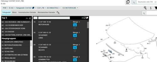

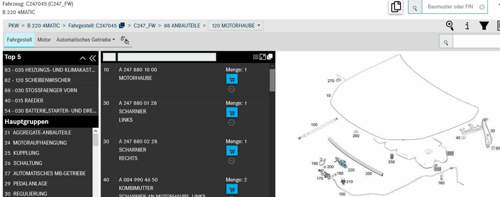

Im EPC, wenn man die Nummer der Matte eingibt, kommen alle W247er Baumuster, wo die Matte verbaut werden kann.
Und z.B. das Baumusster 247.045 meines B220 4matic ist nicht dabei!
Da ist die Matte und die Clipse dazu auch im Bild ausgegraut, was heißt, gibt es für das Baumuster nicht.
Im Vergleich zwei Screenshots von einem B200 Baumuster und dem B220 4 Matic Baumuster.
B200
B220
