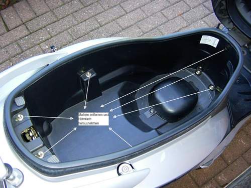

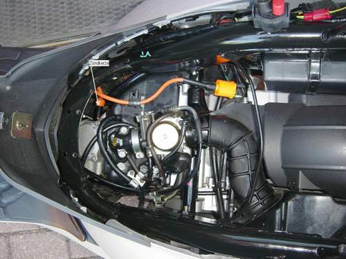

Um an die Zündkerze zu kommen, musst du das Helmfach ausbauen. Dazu 6 Muttern und eine Kreuzschlitzschraube im Helmfach entfernen. (siehe Fotos) Dann kannst du das ganze Helmfach samt Sitzbank herausheben und der Motor ist frei zugänglich.
Gruß Sympat
Helmfach
Zuendkerze
