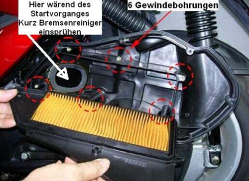

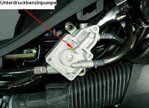

Längere Standzeiten bei den Vergasermotoren bewirken immer eine Verflüchtigung des Kraftstoffes in der Vergaser-Schwimmerkammer. Ist zudem die Unterdruckbenzinpumpe auch länger außer Betrieb gewesen, verkleben die Ventilplättchen in der Pumpe und es wird beim Startvorgang kein Kraftstoff gefördert. Hinzu kommt ein eventuell überalteter Kraftstoff.
Da du vom Schrauben keine Ahnung hast, würde ich dir erstmal vorschlagen, einen Startversuch mit Unterstützung von Bremsenreiniger durchzuführen (Sprühdose aus dem Autozubehör, leichtentzündlich). Dazu bitte den Luftfiltereinsatz entfernen (bei Verschmutzung auch erneuern), siehe dazu die Fotos.
Sollte der Motor danach bzw. beim Starversuch damit anspringen und wieder ausgehen, bitte die Prozedur mit einem jeweils kurzen Sprühstoß wiederholen. Mit etwas Glück werden sich dann Verklebungen in der Benzinpumpe oder Rückstände im Vergaser lösen.
Sollte der Motor (Zündfunke vorausgesetzt) dann immer noch nicht anspringen (Seitenständer eingeklappt und Bremshebel betätigen), wirst du wohl um einen Werkstattbesuch nicht herumkommen. Denn für weitergehende Arbeiten sind Schraubererfahrungen erforderlich.

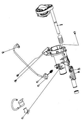

Ich habe das problem, dass der tankdeckel sich nicht mehr öffnen lässt.
Der Seilzug hängt noch drinn, aber selbst, wenn ich an dem Kabel ziehe, tut sich nichts. Er bleibt zu.
Habt ihr vielleicht ne Idee?
Danke im Voraus, Krönchen.

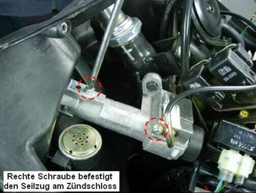

Wenn du den Schlüssel nach links drehst, betätigst du einen Seilzug, der denn den Tankdeckel öffnen soll.
Hat es auch immer getan, aber nun nicht mehr. Ich bekomme den Deckel nicht mehr auf.

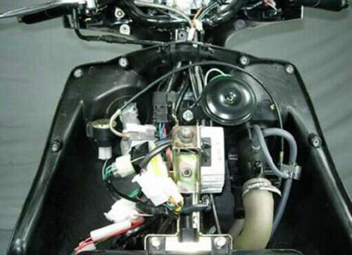

Themenstarteram 1. Mai 2017 um 18:34
@kroenchen1 schrieb am 1. Mai 2017 um 18:52:54 Uhr:
Dazu musst du die Frontmaske demontieren. Sind nur 8 Kreuzschrauben und eine Inbusschraube in der Mitte über dem Scheinwerfer. Dann kommst du an den Seilzug heran. Siehe auch die Fotos, dann erklärt sich das von selbst.
Gruß Sympat

Hallo Sympat.
Das habe ich schon erledigt, jedoch bleibt der Deckel verschlossen. Selbst, wenn du die Schraube am Schloss löst, kann man ja am Zug selber ziehen. ...... aber der Deckel bleibt zu. Es hat schon mal nichts mit dem Zündschloss zu tun, das ist sicher. Hab auch schon den Tankstutzen etwas gelöst, weil ich dachte der Tankdeckel ist was verklemmt....aber nix....

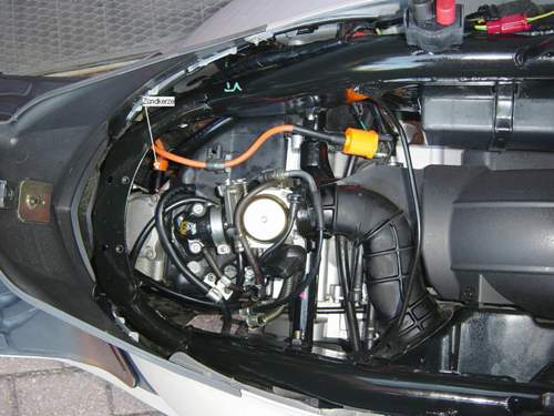

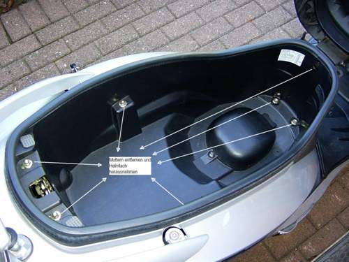

Hallo, kann mir bitte jemand sagen wo genau ich bei der Vs 125 die Zündkerze finde?
Danke ,. liebe Grüße
Themenstarteram 22. Juni 2018 um 13:43
Um beim SYM VS 125 an die Zündkerze zu gelangen, muss das Helmfach ausgebaut werden. Dazu sind 7 Schrauben zu lösen und das Helmfach kann samt Sitzbank herausgehoben werden. Die Lage der Kerze ist auf den beigefügten Fotos ersichtlich.
Gruß Sympat
