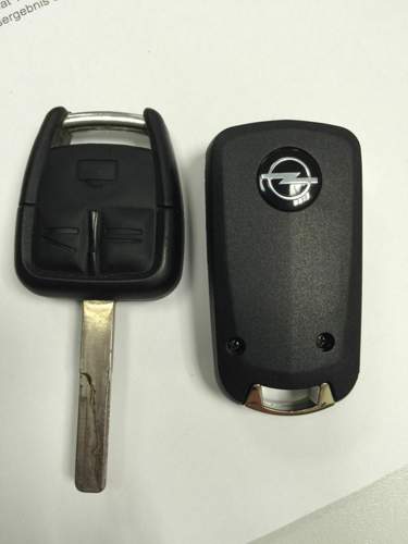

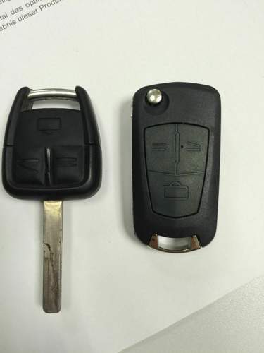

ich möchte kurz meine Erfahrungen zum Thema Klappschlüsselumbau kundtun. Mich hat einer dieser starre Schlüssel gestört und somit habe ich mich auf die Suche nach div. Angebote gemacht und habe bei Ebay dann auch etwas passendes gefunden. Dann wollte ich den Tausch einfach mal wagen...mit Erfolg!
Kosten für den Umbau:
- Rohling mit Gehäuse: 20€
- Schlüssel nachmachen lassen: 15€
- reine Umbauzeit: ca. 10 min
Ich habe gleich eine neue Batterie rein gemacht, bin zum Auto gelaufen und konnte sofort, ohne etwas anzulernen etc. das Auto öffnen und starten.
Ich denke eine gute, kostengünstige alternative für alle diejenigen die es auch vor haben ...
Gruß Martin

Es musste nur die Platine aus dem alten Schlüssel in das neue Gehäuse gelegt werden - angepasst werden musste dabei nichts.
Ja der Rohling muss von der Grundform her schon passen, ich hatte auch verschiedene zur Auswahl.
Das Opelzeichen gab es vom Verkäufer mit dazu und wird zum Schluss aufgeklebt, weil darunter sich auch noch eine Schraube befindet.
Ansonsten finde ich es für 35€ ein gelungenes Projekt.

Also, ich hab den Umbau auch gemacht. Ich denke eher dass ich den mit diesem Schlüssel hier nicht nochmal machen würde.
Die kosten halten sich in grenzen. Hab für alles, inkl. Schlüssel fräsen, 24€ gezahlt.
Der klappmechanismus ist halt nicht so tadellos wie man es eigentlich kennt, hakt bei mir nachem Umbau, die Tasten lassen sich sehr sehr schwer drücken und man muss auch den Punkt genau treffen.
Ich such weiter nach einer günstigen alternativ Lösung. Bin hiermit nicht glücklicher geworden, sieht moderne aus und stylischer, aber genau so unkomfortabel wie der Originale 😉
Hallo, ich habe es auch gemacht und folgende Erfahrungen gesammelt. Kontakt zum Schlüsselanbieter und Schlüseldienst waren super. Umbau hat geklappt, aber der nachgefräste Schlüssel öffnet nur die Tür mechanisch. Die Funkfernbedienung funktioniert nicht und der Schlüssel lässt sich nicht im Zündschloss drehen.

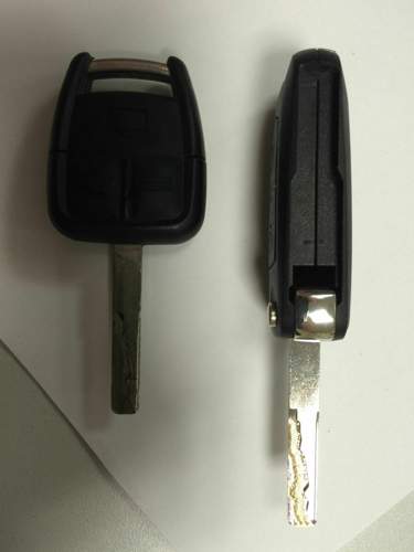

Hallo, jetzt etwas zu den genannten Problemen.
Die Funkfernbedienung konnte nicht funktionieren, weil die Microtaster ihre Arbeit eingestellt haben. Also defekt.
Ich habe den damaligen Originalschlüssel zum Zweitschlüssel degradiert, weil dieser wohl auch schon Ausfallerscheinungen hatte und somit als mechanischen Double seinen Dienst tun sollte.
Der Kollege vom Schlüsseldienst gab mir den Hinweis, dass womöglich der Schlüssel nicht ganz in das Zündschloß eingesteckt werden kann. Habe es geprüft und es ist so. Die Länge des Schlüsselbartes und die Bauart des Klappschlüssel ergeben addiert eine um 1.5 mm kürzere Bartlänge, so dass hier das Übel liegt.
Der Rohling des Klappschlüssels ist ein Problem und der aufgeklappte Zustand das Andere.
