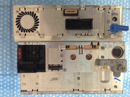

@Uli 80 Ich habe eben ein Bild gefunden von der Rückseite des Comand 2.5. Hier sieht man die Antennenanschlüsse. Die könnt ihr dann mit dem Comand 2.0 vergleichen und seht was ich meine mit der FAKRA ...etc. Umbaumassnahme Musst das Bild halt drehen. Mein PC dreht zur Zeit alle Bilder auf den Kopf
B1771275-d6da-42ae-a8a5-d85280cfb201
@Bamberger_1 Danke für das Bild. Ich habe gestern bei Mercedes die Kabel und die Stecker, die in der Beschreibung standen bestellt. Sind heute da. Mein Comand 2.0 habe ich gestern erhalten, ist in einem guten Zustand. Sogar mit oberer Naviblende. Ich habe eben Bei Kalisch wegen dem Interface can Bus angerufen, leider muss er einen anderen Händler suchen, was das Warten jetzt etwas verlängert.
