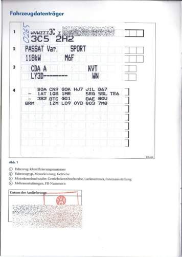

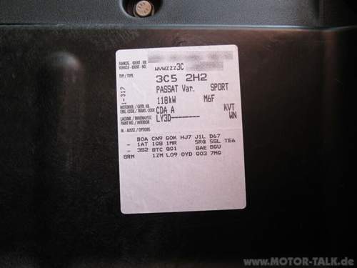

Hallo Krischo,
suche mal nach dem Aufkleber in deinem Serviceplan auf Seite 1 oder nach einem Aufkleber in der Reserveradmulde (Beispiele siehe Anhang). Dort könnte/sollte folgende Kombination drinstehen:
9VQ = Volkswagen Soundsystem
Oder den Kasten unterm Fahrersitz genauer unter die Lupe nehmen.
Fabian
Tante Edith meint, man könnte auch am vorderen Lautsprechergitter beim Tiefmitteltöner mit ner Taschenlampe reinzünden und gucken, ob da noch ein kleiner Mitteltöner sitzt oder nur schwarzes Plastik. Wenn da einer ist, dann hast du 10 Lautsprecher und (mindestens) Volkswagen Sound. Dynaudio schließe ich mal aus, denn das wüsste man und es stünde auch auf der Türverkleidung.
Pr-codes-reserveradmulde
Pr-codes-serviceplan
Problem gelöst 🙂)!!
Danke !
Der Code steht auf dem Aufkleber drauf 😉
Gruß, Krischo 😉
