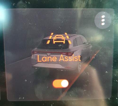

ich hatte Anfang der Woche folgendes Problem: mein Infotainment ist jeder paar Minuten neugestartet. Vorgestern hat er (es?) endgültig den Geist abgegeben. Heute wurde bei mir neustes Update eingespielt (1896). Was mich nervt ist, dass einige Funktionen verschwunden sind (zb das Ausschalten des Line Assistenten auf dem Bildschrim, generell dieser Funktionsblock/Tab Assistenzsysteme ist weg, Navi Tab ist weg) und es ist immer noch so, dass wenn ich auf Radio umschalte befinden sich alle Stationen außerhalb des Bildschirms (man muss nach unten wischen, um zu den Favoriten zu gelangen).

@birdy79 schrieb am 27. Mai 2022 um 15:28:30 Uhr:
…Heute wurde bei mir neustes Update eingespielt (1896). Was mich nervt ist, dass einige Funktionen verschwunden sind (zb das Ausschalten des Line Assistenten auf dem Bildschrim, generell dieser Funktionsblock/Tab Assistenzsysteme ist weg, Navi Tab ist weg)
Bei mir wurden durch das Update 1896 auch einige Einstellungen verändert.
Die Kacheln / Tabs kannst Du aber selbst wieder neu anordnen: Durch langes Drücken auf eine Kachel erscheint eine Auswahl der verfügbaren Möglichkeiten.

es geht mir um den Line Assist. Ich finde das stört beim fahren, statt zu helfen. Früher konnte ich das auf dem Hauptbildschirm ausschalten, jetzt brauche ich zwei Clicks mehr.
Was hast Du mit dem Lenkrad gemeint? Ich glaube Du meinst den "Travel Assist", den benutzte ich gar nicht.
Lane Assist

@vstrom650 schrieb am 27. Mai 2022 um 19:16:32 Uhr:
das stimmt, nur diese Funktionen, die ich am meisten benutzt habe, sind weg. U.a. die ganze Kachel mit alle Assistenzsystemen
@birdy79 ach so dann habe ich das falsch verstanden.
Dennoch wozu ausschalten gibt es ja nicht ohne Grund ich habe immer alles ab daher brauche ich die Option nicht anzeigen lassen.
