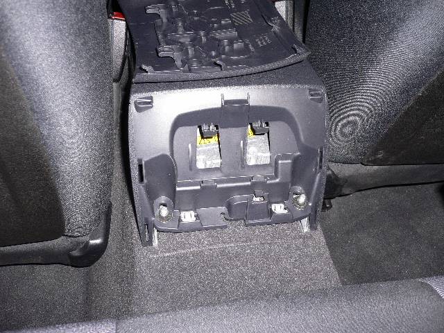

Wer wirklich vor hat, eine MAL nachzurüsten, der sollte zuvor die Abdeckung wie in folgendem Bild dargestellt vorsichtig abhebeln (am Besten mit einem breiten/langem Schlitzschraubenzieher) und überprüfen, ob die Konsole folgendermaßen aussieht (wenn ja, dann wirds ungefähr nochmal 90 Euro teurer!):

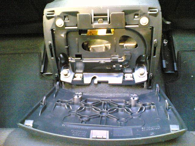

Hier noch ein paar Bilder für die die richtige bzw. alte Mittelkonsole schon besitzen. So wies aussieht wurde die Mittelkonsole ab BJ05 verändert (habe beim 🙂 im ETK gesehen). Bei der alten Ausführung wird nur Armlehne und Blende (Abdeckung) benötigt ca.245,-EUR.
Schwarze Blende die man aus der Mittelkonsole entfernen muss (alle 4 Schrauben/Muttern werden für Mittelarmlehne benötigt):
http://people.freenet.de/nordhag/Mittelarmlehne003.JPG
So sieht das ganze nackt aus (Mittelkonsole):
http://people.freenet.de/nordhag/Mittelarmlehne002.JPG
Armlehne einsetzen und mit 2 Torx-Schrauben und 2 Muttern befestigen:
http://people.freenet.de/nordhag/Mittelarmlehne001.JPG

Ja, die richtige Mittelkonsole hat 4 Bohrungen und die falsche nur 2. Mach mal ein Bild von deiner Mittelkonsole ohne Abdeckung hinten.

die hab ich : http://www.motor-talk.de/.../Attachment.html?...
die bräuchte man : http://www.motor-talk.de/.../Attachment.html?...
wenn ich in meins einfach passende löcher bohre oder so? Das muss doch irgendwie anzupassen sein
Du kannst deine falsche Mittelkonsole mit Dremel bearbeiten, ungefähr so Link

Hab gerade nachgeschaut, habe die "gute" Mittelkonsole (Bild angehängt). Der Threadstarter hat ja die MAL bei der anderen Mittelkonsole eingebaut, gibt es hier im Forum auch eine Anleitung für die andere Mittelkonsole?
Bei der Mittelkonsole mit der Blende hier ist es kein Problem.
Anleitung:
1. kleine Blende auf der Beifahrerseite (Mittelkonsole) mit einem Schraubenzieher ausclipsen. Torx-Schraube ausdrehen.
2. Lederbalg am Handbremsgriff aus der Mittelkonsole ausclipsen und über Handbremsgriff stülpen. Darunterliegende Mutter lösen/entfernen.
3. 2 Schrauben + 2 Muttern hinten an der Mittelkonsole (schwarze Blende) lösen.
4. Mittelkonsole leicht anheben und die schwarze Blende (siehe Link) entfernen.
5. Nun die Armlehne einsetzen und mit 2 Schrauben (oben), sowie 2 Muttern (unten) festschrauben.
6. Deckel für die Armlehne einclipsen.
Beim 🙂 bestellen Armlehne, Deckel für Armlehne und evtl. Schrauben/Muttern.
ACHTUNG! Es gibt für die Armlehne noch ein Halter (aus Stahl). Das Teil passt leider nicht unter die Mittelkonsole (wegen Airbag-Steuergerät).
