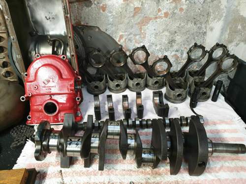

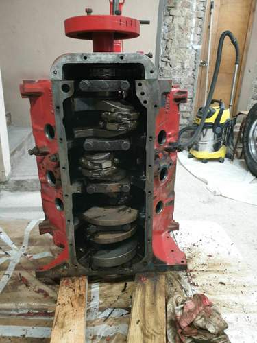

So, jetzt habe ich den Motor zerlegt.
Meine Messergebnisse sagen, alles im Standardmaß aber auch grenzwertig beim Verschleiß. Nur mit neuen Dichtungen wieder zusammensetzen is nich.
20210417
20210419
20210421

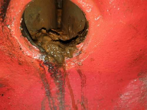

Was ist das denn für ein "Klumpen" auf dem letzten Bild?
Themenstarteram 27. April 2021 um 10:39
.....Und ich dachte schon das hätte jeder hier schon identifizieren können.......
Das ist einer der Froststopfen hier zu sehen die Innenseite.....
Der Motorblock sieht Wasserseitig innen genauso aus....
Grüße Thomas

ok und wie ist jetzt der Plan? Einfach zusammenbauen oder das volle Programm oder irgendwo dazwischen? Jedenfalls wird es nicht billig, Ford Teile kosten einfach.
Themenstarteram 27. April 2021 um 19:23
....am Freitag packe ich den Motor in meinen Benz und werde bei dem Instandsetzer meines Vertrauen vorstellig.
Der soll mir zunächst die Teile fachmännisch reinigen am Block eine Rissprüfung machen. Dann vermisst er die Motorteile mal exakt und macht mir ein Angebot gemäß Befund. Natürlich sollte so wenig wie möglich und soviel wie nötig gemacht werden.......meistens mache ich immer mehr....;)
@Thomas_1966 schrieb am 27. April 2021 um 12:39:02 Uhr:
Grüße Thomas
Ok. Das hatte ich erst gedacht, aber irgendwie sah es für mich so weich aus...
Themenstarteram 28. April 2021 um 9:27
Ist weich.
