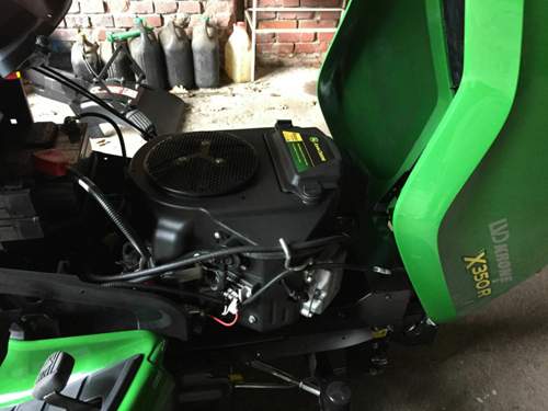

Wir haben uns nun für den Nachfolger, den JD X350R entschieden. Ist seit Ende Februar auf dem Hof und wartet auf die kommende Saison 🙂
