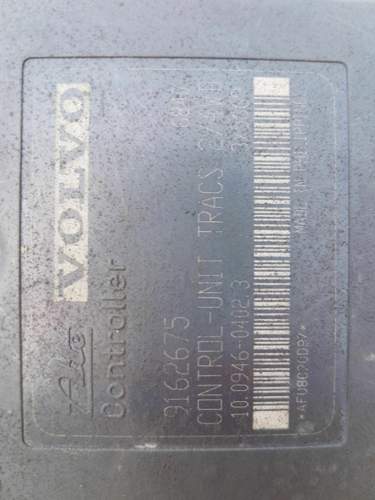

Ich wollte heute mein ABS steuergerät nachlöten. Leider ist mir ein Bauteil heraus gebrochen. Jetzt möchte ich natürlich schnellstens ein steuergerät haben das auch funktioniert . Hat jemand Erfahrungen mit dieser Firma ?

Die Steuergeräte sind meiner Erfahrung nach austauschbar. Hatte in meinem, eigentlich mit tracs, zeitweise eines ohne tracs drin. Ging problemlos, nur halt das tracs war tot. Andersrum ist es genau so, wenn das Steuergerät tracs hat und das Auto nicht, geht deswegen das abs trotzdem.....
Gruß der sachsenelch
Ok. Dann Bau ich das schnell um
Wäre zu schön gewesen. Das andere Steuergerät scheint nicht zu passen. Jedenfalls geht die 3. Lampe nicht aus beim Motorstart.
Tracs verhindert, das beim Anfahren ein Rad durch dreht, und dadurch dann der Wagen stehen bleibt. Ist im Prinzip mit einer Differnzialsperre vergleichbar. Zaubern kann das zwar nix aber manchmal hilft doch ganz gut...

Sieht aus wie ein stc
Original
... man kann offenbar testhalber ein Stg mit TRACS in ein Fahrzeug ohne TRACS setzen und andersrum. TRACS geht dann einfach nicht. Habe ich nicht selber probiert, wurde aber hier im Forum mehrmals so berichtet.
Genau so verhält es sich.

Also nach der Liste ist meins 99-2001 non-stc
Das andere ist 96-98 fwd Cars mit tracs
