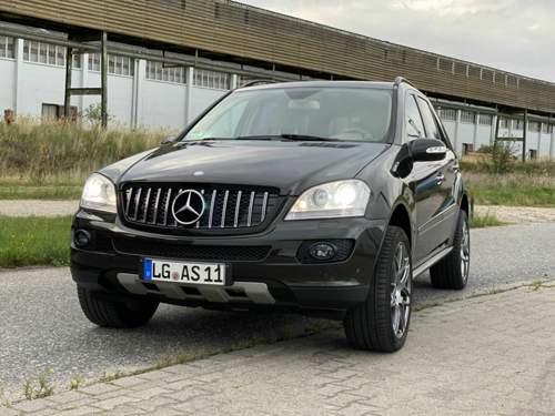

Moin!
Geht um meinen ML 350 4matic aus 2007 ohne Airmatic mit fast genau 200.000 km auf der Uhr.
Ich hab das Gefühl, meine Stoßdämpfer kommen so langsam am Ende ihrer Dienstzeit an.
Es ist nicht wirklich dramatisch beim Fahren. Stoßdämpfer Verschleiß ist ja immer ein schwieriges, subjektives Ding. Optisch alles gut, kein Ölaustritt oder ähnliches, auch akustisch keine Auffälligkeiten.
Nur halt so das Gefühl, dass er sich mal souveräner, fahraktiver und stabiler anfühlte auf der Landstraße.
Nun wäre es kein Drama, wenn bei einem 2 Tonnen Fahrzeug nach 14 Jahren und 5 mal um die Welt die Stoßdämpfer nachlassen.
Hab etwas geschaut und Bilstein B6 gefunden. Die sollen etwas straffer sein als Serie. Serie wären wohl B4.
Hat jemand Erfahrungen mit den B6?
Ich glaub, ich riskiere mal so richtig was und probiere das aus 😉
Trotzdem hätte ich nichts gegen Erfahrungswerte anderer einzuwenden.
Fahre übrigens 275/40 20 auf 9x20 ET 35.
Und ganz wichtig, der Hinweis, dass ich keine brauchbaren Infos gefunden habe…
Lieben Gruß
AndY
