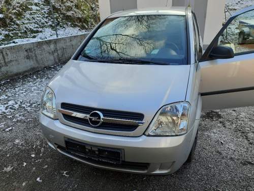

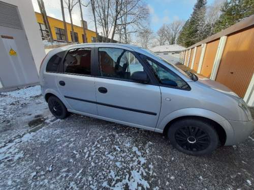

Hallo zusammen, genau deswegen (durchgerosteter Achsträger) habe ich keinen TÜV mehr bekommen. Habe ihn abgemeldet und will ihn so verkaufen. Dem Auto fehlt bis auf ein paar Mängel ( Rost Radlauf links, Kabelsatz Heckscheibenheizung gebrochen ) nach 19 Jahren nichts, 132000km und immer zuverlässig.
ja und...sollen wir jetzt Raten was du uns damit sagen möchtest oder war/soll es ein Abgebot werden, dann müsstest du aber mal mit der Sprache rauskommen.
Und 132 TKm ist doch noch keine Laufleistung.
Teile holen, einbauen, neuen TÜV machen und Fahren....wo liegt das Problem ???
ist es ein 16V, biete ich mal ohne zu sehen 200...
es gibt kein Problem, mir ist nur aufgefallen das ich einen Satz vergessen habe. SORRY ! Mein Kollege hat den Achsträger beim Meriva seiner Mutter gewechselt und zwei Jahre später waren schon wieder ordentliche Roststellen vorhanden.
Vielleicht vor dem Einbau selber mit Rostschutz usw. nachbehandeln.
Nein es ist kein 16V, nur der normale mit 87 PS.
20221211
20221211
ja den Achstträger muss man nochmal Konsevieren, das ist ein muss.
87PS ist mir zu wenig, da ich auch mit Anhänger unterwegs bin....da bin ich raus.
Für normale Fahrten mag das ausreichen, ansonsten sieht der noch garnicht mal schlecht aus.
Ausbaufähig 😉
