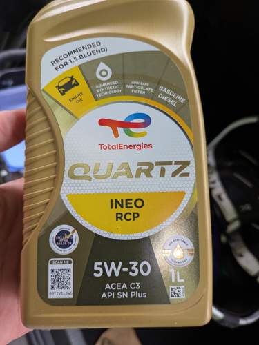

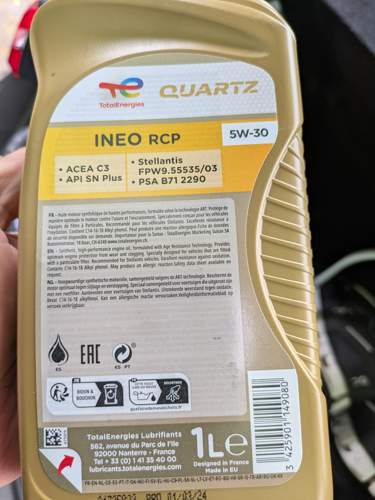

Motoröl sollte inzwischen das 5W-30 (FPW9.55535/03) sein. Zur Sicherheit jedoch mit der VIN beim örtlichen Opel Händler die aktuelle Wartungsübersicht ausdrucken lassen.
Jepp - das habe ich auch nun drin - davor wars das 0W-20
