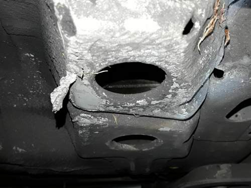

Also ich setze meinen "fahrbaren" vorne am Hilfsrahmen an und Pumpe dann beide Räder einer Seite hoch. ... vorher habe ich nahtürlich die Radmuttern schon angelöst. Bequem geht also schon, wenn man es den richtig macht 😉

So kompliziert ist das doch nicht:😉

Hier ist ein Bild, nach 8 Jahre hat der Unterbodenschutz etwas gelitten, vermutlich weil ich immer ein Stück Holz dazwischen lege, der Corsa wird es überleben 😁
Wagenheber Ansetzpunkt
