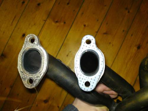

Bei mir wars mit der Eintragung so:
Der eine Supersprint hat ein E-Zeichen auf dem Schild und ist somit zugelassen, aber nur für den G60. Eine Eintragung auf nen anderen Motor ist dadurch nicht möglich, weil der eben schon zugelassen ist. Es ist totaler Quatsch, aber das wurde mir so von zwei Prüfstellen bestätigt. Eigentlich könnte man den auch so einfach dran bauen, bei der HU interessiert nur das E-Zeichen. Wenn aber ein Gutachter oder so mal etwas nachforscht, käme raus dass man die Ausflagen nicht erfüllt hat und damit das E-Zeichen ungültig ist.
Der zweite Supersprint hat gar keine Zulassung, sondern nur ne 5-stellige Nummer. Die Nummer weist ihn aus als Fächer von Supersprint für den 1,8l 8V Motor, aber eben ohne Zulassung. Allerdings soll dieser dann eintragbar sein, wenn man z.B. eine Kopie von nem Fahrzeugschein hat, wo der schonmal eingetragen wurde. Außerdem hab ich hier noch ein Gutachten von Supersprint, wo es zwar um eine komplette Auspuffanlage geht, aber der Fächer ist mit abgebildet, leider aber ohne Nummer.
Der Raceland Hat zwar keine Nummer drauf, aber es sind Papiere dabei mit denen eine Eintragung kein Problem sein sollte.#
Den einen Supersprint werde ich wohl jetzt verkaufen, der ohne Zulassung. Bei Interesse PN.
Eine Sache stört mich nur sehr bei den Supersprints, nämlich die Größe der Kanäle zum Kopf hin. Beim Raceland ist der Kanal größer als die Dichtung, beim Supersprint kleiner. Ich hab mal Fotos gemacht, da kann man ganz gut erkennen. Der Supersprint gilt ja eher als der bessere Fächer, auch für die Motorleistung, aber so eine Kante die direkt in den Abgasstrom reinragt kann doch nicht gut sein für die Leistung? Oder wird der Luftstrom dadurch irgendwie gelenkt oder die Geschwindigkeit erhöht oder sowas? Weil jetzt rein von der Logik her würde ich dann sagen dass der Raceland mehr Leistungszuwachs bringt, auch wenn der ebenfalls kein Dichtungsmaß hat. Aber da ist der Kanal wenigstens größer und nicht kleiner.
