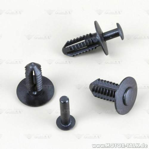

In einer Selbsthilfewerkstatt o.ä. das Fahrzeug auf die Hebebühne stellen. Beide Vorderräder entfernen.
Nun die Radhausverkleidungen entfernen. Diese sind mit Spreiznieten(siehe Bild) befestigt. 9(?) Stück pro Seite. Prinzipiell können diese wiederverwendet werden wenn sie ordentlich und ohne Schaden entfernt werden können. Ich empfehle einfach 20 Stück neu zu kaufen.(<10€)
Nun kann man sehr bequem die runde Abdeckung hinter dem Scheinwerfer durch drehen um 30° entgegen dem Uhrzeigersinn abnehmen.
Ebenso wird auch der Brenner, der nun zu sehen ist, durch drehen aus der Fassung entfernt und Richtung Radhaus samt Anschlußkabel herausgezogen.
Kabel durch Drücken eines kleinen Hebels vom alten Brenner lösen und neuen Brenner aufstecken.
Nun alles wieder umgekehrt einbauen.
Zeit < 1h, Schwierigkeitsstufe: einfach

Nachtrag: Vom alten Brenner muß die Kunstoffhalterung entfernt und auf den neuen Brenner aufgeklipst werden.
Die Spreiznieten kann man wunderbar weiter nehmen. Auch nach zigfachem Verwenden. Man muss nur zuerst den Stift mit einer Zange rausziehen und nicht versuchen, den ganzen Niet in einem Stück rauszuhebeln. :-)
