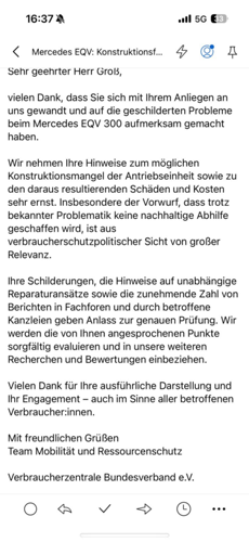

Ich habe mal den Verbraucherschutz und einige Medien angeschrieben. Mal schauen ob es wen interessiert.
Bei mir gibt es noch keine Rückmeldung von mb.
Die haben aber wohl mit der Werkstatt Kontakt aufgenommen immerhin.

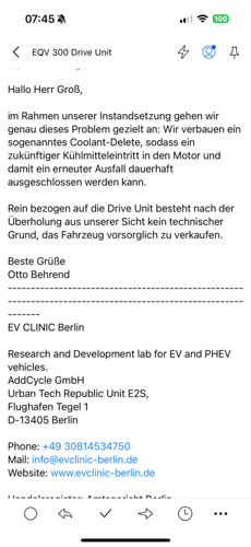

Zur Frage der Verbesserung nach Instandsetzung durch ev clinic habe ich auch Antwort erhalten.
Ich habe noch immer nichts von Mercedes gehört.
Dafür von einem vergleichbaren Fall wo Mercedes 100% Material plus 1000 Euro der Arbeitskosten übernimmt.
Die Werkstatt auch noch mal 1000 Euro sodass noch 3k verbleiben an Kosten. Das finde ich so weit akzeptabel. Wenn auch nicht ganz korrekt. Aber die Einheit ist wohl nicht lieferbar :(
Mittlerweile habe ich den eqv abgeholt, eigentlich um ihn zur ev clinic zu fahren.
Das Geräusch ist weg. Ich frage mich ob das eine Fehldiagnose war 🤪
