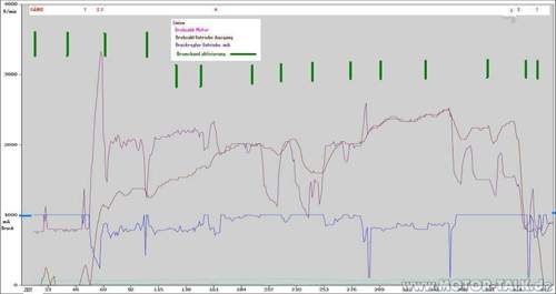

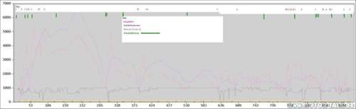

Omnifurz,ich habe nun etwas Zeit gehabt und etwas evtl,für Dich interessantes gemacht,
die Druckreglung im Fahrbetrieb BAB einmal Piano und einmal etwas schneller!
man beachte den Eingriff des DRuckreglers bei mir,kaum mal runter gefallen und
vor allem den Eingriff vom Bremsband bei den höheren Gängen 3+4 !
bekomme es nur nicht als Datei rüber,dafür aber als Diagramm sieht man eh schöner!
mfg
