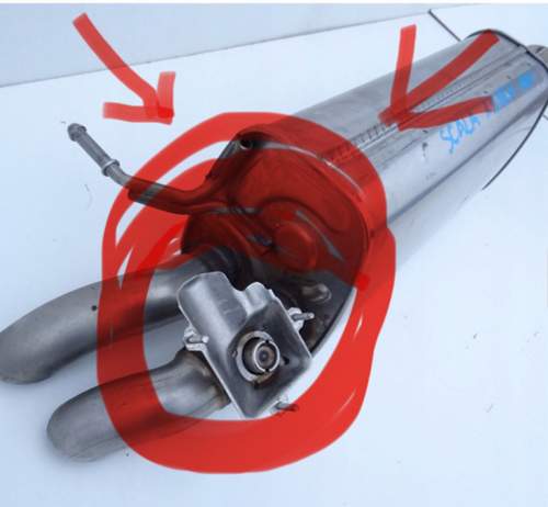

Endtopf Klappe?
Seat Ibiza 5 (KJ)
Moin Leute ich hoffe jemand kann mir helfen.
Weiß absolut nicht was das für ein Teil ist an meinem endschalldämpfer.
Könnte mir bitte jemand sagen was das ist?
Finde im Internet nichts dazu
Danke schonmal im vorraus
8 Antworten
Ja der 1.5 TSI hat eine Klappensteuerung. Ab 70 km/h geht die Klappe auf.
Macht sich das soundtechnisch bemerkbar?
Da ich ihn bei über 70 km/h nicht wirklich mehr höre. Denke ich das es unten rum nur ein wenig mehr Sound bringt. Also einen echten Sport ESD wird es nicht ersetzen.
Natürlich habe ich auch schon mit dem Gedanken gespielt die Klappe dauerhaft zu öffnen. Geht aber meines Wissens nach nur mit einem extra Modul. Da Ibiza aber ein Leasing ist, möchte ich nicht ins Fahrzeug eingreifen.

Ok danke für die Info
Aber nur ein ESD bringt ja auch nicht viel. Wenn denn eine komplette Anlage
Wenn die Klappe klanglich nicht mehr bringt, dann ist sie aufgrund der Leistungskurve verbaut. D.h. Klappe bei niedriger Geschwindigkeit offen kann Leistung kosten.
Ok, danke für die Info
Weiß jemand zufällig ob man die geschwindigkeitsschwelle ändern kann über vcds?
Wenn du da machen willst um den Sound des Auspuffs zu erhöhen, kannst du dir sparen.
Hab ich getestet, bringt Null mehr an Sound.
