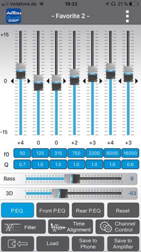

Moin zusammen,
bin komplett neu was HiFi angeht.
Ich habe in meinem A4 B8 Avant einen Axton A530DSP und einen Axton AXB20A Subwoofer verbaut.
Leider finde ich keine richtige Einstellung, damit es nicht dröhnt.
Könnt ihr mir helfen, wie ich die Filter richtig einstelle?
Würde mich über jede Hilfe freuen.
Vielen Dank.
