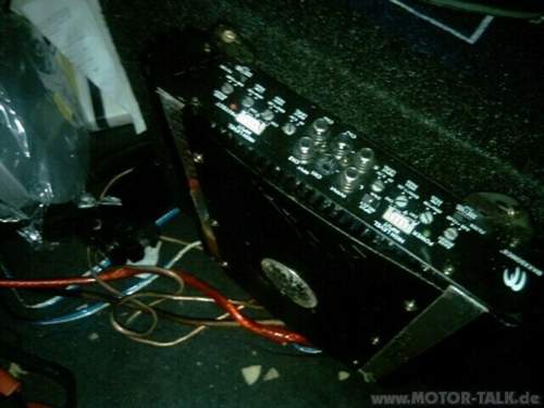

hab mir durch eigene unachtsamkeit einen chinch anschluss abgebrochen.
Meint ihr da kann man nnoch irgendwas machen ? Höre jetzt nur noch musik von einer seite. Habe schon versucht die beiden chinch stecker bei "ch3" und "ch4" anzustecken,höre dann aber nur ganze tiefe töne aus dem sub.
An der stufe hängt das frontsystem von "rainbow" und ein sub von "magnat"

Ein Hoch- oder Tiefpass Filter schneidet nicht einfach bei der Trennfrequenz ab, er blendet die Lautstärke langsam aus. Eine Flankensteilheit von 6dB/Okt bedeutet dass das Signal pro Oktave 6dB leiser wird, das ist ein sehr flacher, bzw weicher Übergang. Welche Flanke am besten klingt hängt von vielem ab, wie der Einbauposition und den Lautsprechern selbst. 6dB ist sehr flach und für die Trennung zwischen Subwoofer und Frontsystem selten geeignet. Man müsste sehr tief trennen und das Frontsystem stärker belasten um den Sub im nicht ortbaren bereich zu halten. 12dB ist ein ganz guter Allroundwert, der funktioniert in den meisten Fällen recht gut.

icha hab bei mir die selbe endstufe drin und hab mal aus spass versucht ein sogenanntes Y-Kabel an einen der beiden stecker die bei dir kaputt sind zu stecken und dann die kabel die an beide stecker kommen an das kabel dran, also das beide chinchkabel an einem ausgang geklemmt sind.
funktioniert einwandfrei, kauf die für 5 euro so ein kabel und schon haste wieder auf beiden seiten sound :D
hab ich das richtig verstanden:
Mit einem Y-Kabel (umgekehrt, also zweimal female auf einmal male) beide Cinchsignale (Rechts und Links) zusammenführen und zu einem der Endstufenanschlüsse rein führen?
Dabei werden Rechs und Links kurz geschlossen. Das würde ich meinem Radio nicht antun ohne zu wissen was das davon hält.
Wenn die Endstufe kein Summensignal bildet hat man damit auch genau gar nichts gewonnen, denn es arbeitet nur der Kanal zu dem das Signal rein geht.
Wenn die Endstufe summiert oder nur einen Eingang benutzt und auf beide Verstärkerkanäle legt reicht es sowieso nur ein Kabel anzuschließen.
Vorausgesetzt da hängt ein Sub dran und kein Frontsystem, bin jetzt auch zu faul den ganzen thread nochmal zu lesen. ;)
Wie ich oben schon geschrieben hatte; Wenn innen nicht noch was abgerissen ist sollte man auch einfach zu den Bypass- oder Outputanschlüssen rein gehen können, weil die intern dirket mit den abgerissenen Eingängen verbunden sind. Ganz ohne zusätzliches Kabel.

Es ist ja gut gemeint. Nur würde es den TE nicht weiter bringen. Ob er nun ein Signal, oder zwei zusammen geklemmte Signale auf einen Endstufenkanal legt bringt den anderen Kanal halt auch nicht in Gang. Und ich würde auch nicht meine Hand dafür ins Feuer legen dass das langfristig nicht dem Radio schadet wenn man VV-Ausgänge "brückt".
am 22. Februar 2010 um 15:42
sicher das er meinte die vv zu brücken? Ich glaub er meinte es anders und zwar aus einem 2 machen?
Brücken jedenfalls geht nicht und wenn dann nicht lang!
So wie ich das verstanden habe meinte er: Beide Kanäle zusammen legen und zu einem Eingang rein.
Themenstarteram 24. Februar 2010 um 17:43
So ich bedanke mich erst mal schon für die tolle hilfe hier, habe mir jetzt die "carpower wanted-4/320 MK2" ersteigert für 95 euro.
Meine nächste frage gleich hinter her: finde die strom anschlüsse seltsam, bekomme die kabel da nicht komplett rein.
So wie es jetzt ist soll es natürlich nicht bleiben, aber ich musste ja natürlich eben testen:)
http://img535.imageshack.us/img535/3347/imag0064c.jpg
