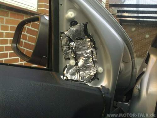

Hallo.Ich habe ein CD 70 und bin mit dem Klang nicht ganz zufrieden.Jetzt hat mir hier jemand im Forum vorgeschlagen ich könne die original Boxen über Verstärker laufen lassen um mehr Klang herrauszuholen.Ich habe noch einen alten 4 Kanal Verstärker und hier im Forum ist ja wohl beschrieben wie die Kabel verlegt werden.
Jetzt ist meine Frage, wo schliesse ich das Kabel an, was von Endstufe zu den LS vorne geht, an?Möchte noch nicht so gerne die Türverkleidung losnehmen, will sie später aber wohl mal dämmen denk ich.
Ich habe jetzt ein Spiegeldreieck mal losgenommen und Alubutyl reingeklebt.Ist das so richtig oder muss ich auch noch durch das schmale Loch und die "Rückwand" damit abkleben?Habe jetzt mehrere Lagen auf die Innenseite geklebt.

Oh Schreck, das sieht ja schlimm aus und ist vollkommen nutzlos. Das Zeug wird auf große glatte Flächen geklebt und soll ein Eigenschwingen verhindern, da oben sind soviel Knicke das es niemals schwingt und außerdem erzeugen nur Tieftöner genug Schwingungen.
Also wenn schon dann Türverkleidung ab und die großen Flächen beruhigen.
Gruß Dirk
hmmm, am Hochtöner wird die Dämmung am wenigsten helfen... Hier mal ein Link , wie man sowas durchführen kann.
Hab meine Türen letztes Jahr auch gedämmt - hat sich auf jeden Fall gelohnt.
Grüße Panther13
