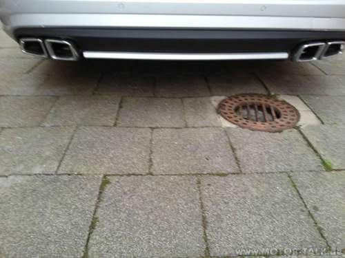

würde gerne wissen ob der umbau auf die E63 Endrohre
so einfach ist oder ob man was zusätzlich Anfertigen muss?
Fzg. hat AMG-Sportpaket, und ich weiss das man ausser den
E63 Endrohren noch den Diffusor und die lackierte Leiste braucht.

Das wird nicht ganz einfach ,weil die 63er Esd zwei endrohre haben ,die angeschweist sind
Und man die endrohre abtrennen muesste und so zurecht biegen das sie in das sammelrohr passen. Wobei ich anmerken darf, das damit, mit dem esd vom 63 auf dem normalen e, egal welche motorisierung, die betriebserlaubnis erlischt.

Auf 63 AMG ist für alle die 2 Endschalldämpfer haben relativ einfach. Passenden Diffusor kaufen und
AMG Blenden von ebay kaufen Klick
Diese Blenden sind nicht original! Original w212 geht auch nicht, da hier die Blenden fest mit dem Schalldämpfer verschweißt sind!
Von 63 AMG auf Trapetz ist da leichter.
Endrohre abschneiden und original Trapetzblenden von Mercedes am Diffusor befestigen
In ESCHEL s Fall müsste dieser nur die o. g. Blenden Kaufen, da AMG Paket bereits vorhanden.
Die Trapetzblenden einach ausbauen und die o. g. gezeigten aufstecken auf den Endschalldämpfer.

Können nicht die gleichen sein, weil, wie oben schon geschrieben beim W212 AMG die Endrohre mit den
Schalldämpfern fest verschweißt sind, deswegen haben deine Blenden auch keine w212 Teilenummer 🙄
Klick
Das die Blenden vom ML, plug&play, passen, bezweifle ich. Mit ein wenig aufwand lässt sich das jedoch sicher passend machen (Halterung vom ML einlaminieren mit GFK matten)
Ich schrieb schon bez. Halter was dazu.aber scheinbar wird das nicht gelesen.
und ja es sind die Original Endrohre vom Ml63 weil sie beim Ml wie auch beim e -ohne amg-vom daempfer getrennt sind.Man braucht spez. Halter die im Diffussor verklebt und verschraubt werden und der Diff. Mit der Stossstange verklebt wird, weil die Endrohre sehr schwer sind.
Ach noch was ich hab sie dran deshalb weiß ich welch Arbeit dahintersteckt.

20130212-150434
Hast du jetzt deinen W212 hiten auf AMG umgebaut oder woher das Bild bzw. die Aussage dass du weißt wie schwer das ist, weil du es dran hast? 🙂
Gruß Luke
Soweit ich mich errinnere sind aber die Blednen breiter wie die Trapezförmigen somit müsste man den Diffuser trotz AMG Packet noch tauschen bzw ausschneiden
Gruß Luke
Ich schrieb doch diesbezüglich das ich sie dran habe, seit 2012 schon, warum lesen einige nicht richtig. Das Bild ist von meinem Wagen.
