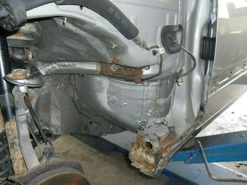

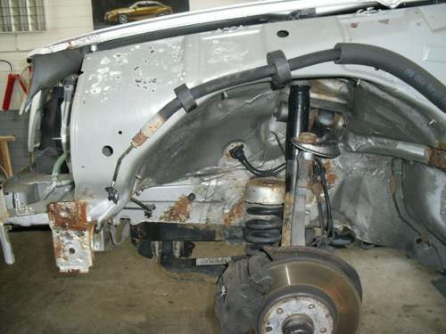

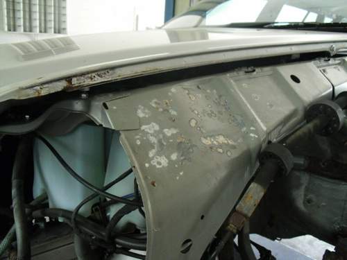

Hallo Gemeinde,
nach ca. zwei Monaten hater Arbeit
- ca. einem Quadratmeter eingeschweißtem Blech
- ca. 5 kg. Hohlraumwachs und Konservierungsmitteln
- vielen Euros für Lack und Schleifmitteln
und vielen vielen unersetzbar verlorenen Nerven ist mein 210er endlich fertig geworden.
Nächste woche werde ich noch die vorderen Querlenker, Stoßdämpfer und Pendelstützen wechseln, sowie das Getriebeöl und den Dämpfer vom Riemenspanner tauschen.... das dürfte dann schneller erledigt sein :-)
Daten zum Auto:
97er E200T Avantgarde mit Automatik Tempomat, werde den Wagen nach und nach nach meinem Vorstellungen und Bedürfnissen in seiner Ausstattung erweitern und verbessern und es hier posten, falls Interesse besteht
Für mich gibt es trotz Rost keinen besseren Wagen als einen W210
Viel Spaß beim Bilder ansehen
für anregungen und Fragen bin ich jederzeit offen
Wäre auch an einer Grüdung einer Community bzw. Interessensgemeinschaft rund um Mercedes im Raum Niederbayern interessiert.
Grüße aus SR

Was hast du gemacht? Das komplette Chassis ins Kathoden-Tauchbad
gesenkt, oder hast du jede einzelne Rostblase, die auf den Bildern zu sehen
sind manuell entfernt? Lackiert dann aber beim Profi, oder?

Ich habe die gesammten Roststellen manuell und mit Rostumwandler behandelt. Etwa zwei Wochen immer abends nach der Arbeit haben wir bleche eingeschweißt. Lackiert haben wir mit einem Kollegen in der Lackierkabine. Es sind jeweils zwei Grundlackschichten und drei Klarlackschichten verarbeitet. Allein das Lackschichtenauftragen inkl. abkleben und zwischenbrennen hat umgerechnet 2 Arbeitstage gedauert.
Die Radhäuser sind mit drei Schichten Kunststoff-Unterbodenschutz und an den geschweißten Stellen zuerst mit Karosseriedichtmasse bearbeitet. Danach habe ich in den Türen, Anbauteilen und in den Radhäusern Wachs verarbeitet. Die Radläfe sind alle abgedichtet, damit sich kein Dreck und Salzwasser darin sammeln und somit zur korossion führen kann.
