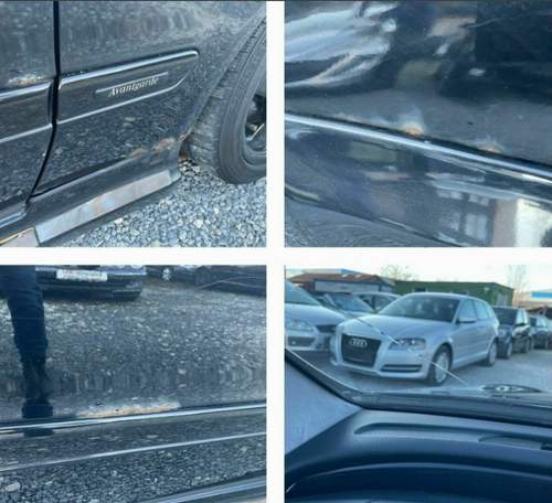

... Und hat nen Riss in der Scheibe.
https://www.ebay-kleinanzeigen.de/.../2043678851-216-8889?...
* Eine Besichtigung vor dem Kauf wird empfohlen.*
... ist aber nun wirklich nicht vonnöten, da selbst
der Versuch durch dilettantische Photos das Elend
zu verbergen nicht gelungen ist... 🙁 😠 🙄 Bild unten.
Gruß, mike. 🙂
