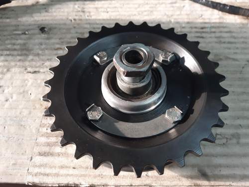

Hier ein Ritzel im Kleinformat, für Rex Como Mokick.

Bild vom Kettenrad kommt noch, mein Rechner spackt gerade rum, oder MT, wer weiß.

Kettenblatt Como

Es gibt in der Tat Ritzel-Rohlinge in allen Größen. Kann man sich dann passend drehen/fräsen/bohren. Bin mal gespannt was der TÜV zu sowas sagt, da keine ABE o. Ä.
