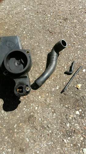

Damit Du weißt, wo der Ölabscheider sitzt, schau dir die Zeichnung auf folgender Seite an: https://volkswagen.7zap.com/.../#19
Dazu hier noch ein Video (ist zwar vom 1.4er - aber im Grunde das gleiche Spiel)
https://www.youtube.com/watch?v=CyQ48DVa0xk

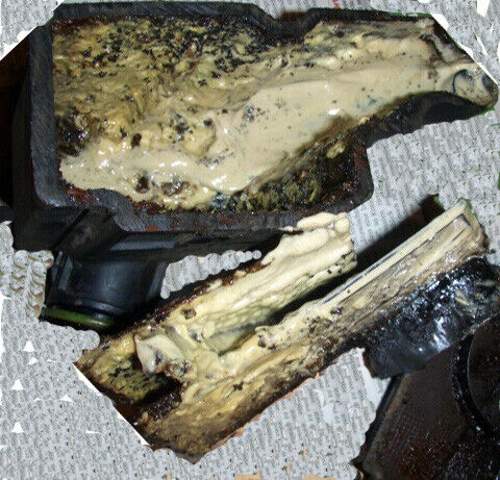

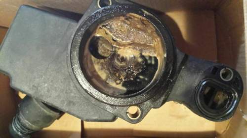

Die Bilder bedürfen wohl keines Kommentars. 😰
Oelabscheider-2
Oelabscheider-mit-kge
Oelabscheider

Falls das sowas wie ATU für Ölwechsel ist - so ist zumindest das Wasser bzw. die Emulsion aus der Ölwanne raus, aber falls dein Ölabscheider so wie auf den Bildern aussieht und vielleicht sogar auch noch das Ölsieb in der Ölwanne vor'm Ansaugrohr der Ölpumpe davon voll ist, hast Du noch nicht viel gewonnen.
www.mac-oil.de
Wie bekommt man das sauber?
Im Video wird Bremsenreiniger vorgeschlagen - können auch mehrere Dosen werden. 😰
Im Extremfall gar nicht mehr, da hilft dann nur noch ein Neuteil. 🙁

Da ich nicht die Möglichkeit des Ausbaus des Ölabscheiders habe, hab ich jetzt folgendes gemacht:
Am Samstag hat der kleine neuen TÜV bekommen; hier muss man mal sagen, dass ein Auto das 20 Jahre alt ist fast alt ist und eigentlich ohne Probleme diesen auch bekommt.. schon geil (nur der Mitteltopf hatte Rost, daher keine AU), Ersatzteil für 40 Euro eingebaut und gut war...
Danach habe ich den LiquiMolly Motorreiniger rein gemacht und bei MACOil einen Ölwechsel mit Filter durchführen lassen. Danach einmal komplett um Hamburg über die Autobahn gedüst und ordentlich entlüftet.
Siehe da, der Schlamm war im Decke so gut wie weg.
damit hast Du nichts falsch gemacht. Ein Ölwechsel ist immer gut, dann ist das bis dato gebundene Kondenswasser / Ölgemisch weg. Diese Öl-/ Wasser-Emulsion entsteht bei sehr häufigem Kurzstrecken-Betrieb. Das Gemisch verbleibt in diesem Zustand, es sei denn der Motor wird mal eine längere Zeit betriebswarm gefahren. Dann verdampft das gebundene Wasser und gut ist wieder. Gönne dem Lupo mal einige Kilometer oder wenn es ganz kalt wie in Sibirien ist, lass´ den Lupo einfach mal stehen.
Dieser Ölschaum ist kein beginnender Zylinderkopf-Schaden. Aber wenn das Motoröl durch das Kondenswasser immer mehr " verdünnt " wird, können sich daraus schon z. B. Lagerschäden entwickeln.
Du kannst ganz beruhigt sein.
